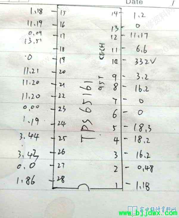

创维42L05HF液晶电视暗灰屏的故障维修
      接修一台创维42L05HF液晶电视,采用的是V420H1-C15逻辑板,故障表现为暗灰屏,测量逻辑板PF1保险管两端电压为11.5和0V ,说明逻辑板有短路保护,用MF47型万用表测量发现后级为1欧姆, 用维修电源加11.5V电压上去,TPS65161芯片立即冒烟了,看来此芯片坏了,再从手头上的一个旧的V420H1-C12逻辑板上拆机一个芯片换上,故障排除。

谢谢分享维修过程及资料!
