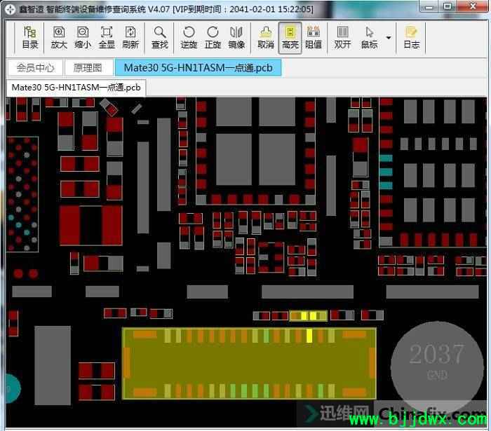

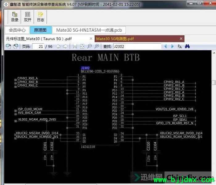

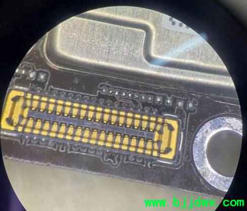

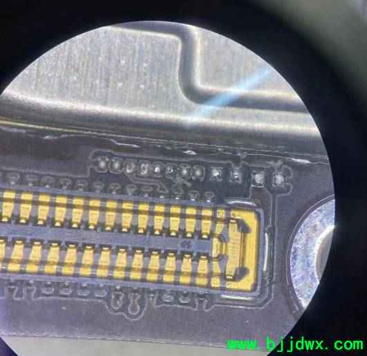

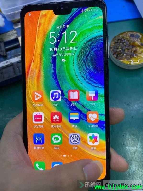

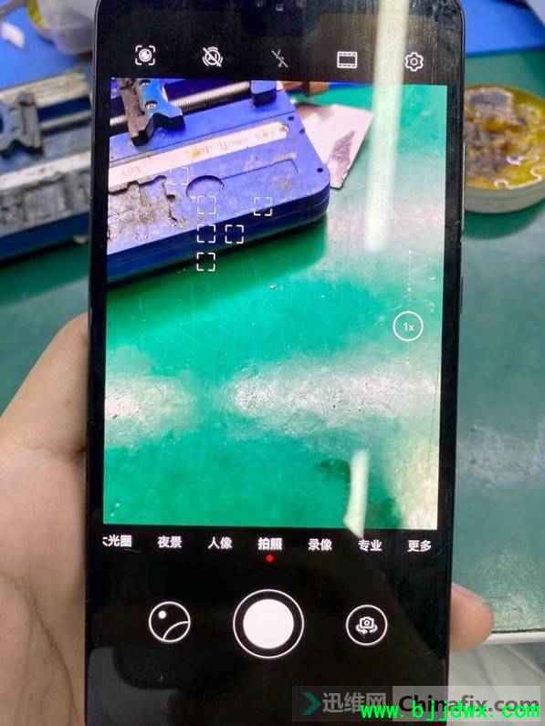

  机器型号:华为Mate30
维修过程:
  从外观可以看出,客户这个机器是更换过国产屏幕的,这个肯定是拆机换屏导致的,我们拆机下来看一下,在后置摄像头旁边,发现有掉件。
华为Mate30手机换屏后相机打不开故障维修 图3
华为Mate30手机换屏后相机打不开故障维修 图4
