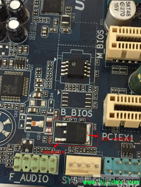

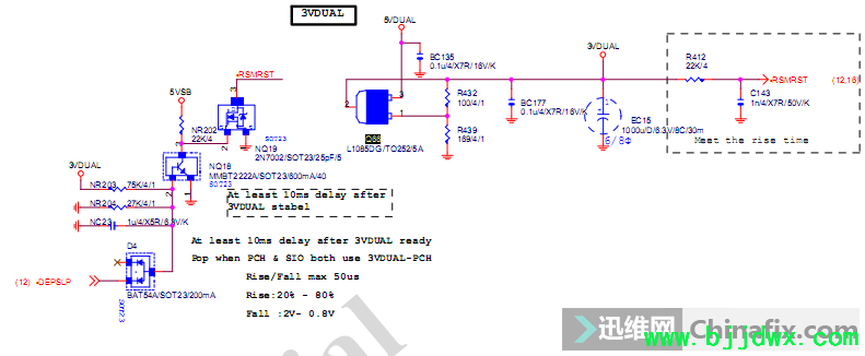

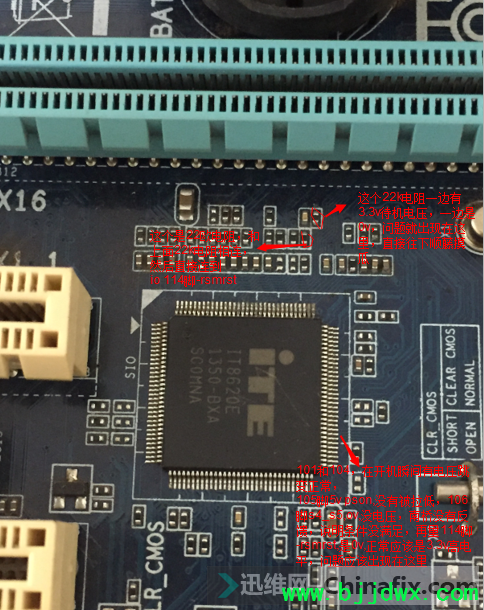

其实主要问题就是没有rsmrst电压,导致南桥没有反馈,io没有拉低pson,不多说就发几张图,维修过程都写在上面,感觉这好像是通病,遇到同样问题,大家可以参考一下。
