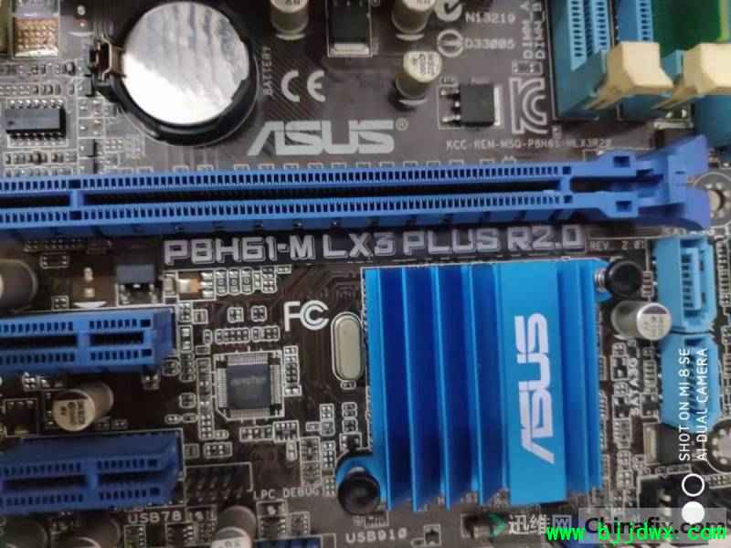

今天下午接到一台,华硕的台式机主板,测各大电感对地阻值基本正常,主板有点腐蚀,上电触发,重启三次才能稳定,稳定不显示,     去掉之后反复重启了,但还是不显示,测主板供电CPU1.19v,内存供电正常,pq22有1.ov,pq21有1.06v,好像哪里不正常,测pci-e槽平台复位没有电压,。rtc电路也测了正常,用内存诊断卡测供电正常,连内存复位也正常,       然后我测了P_VRMPWRGD,正常3.3v,_VCORE_VR_RDY_10有1.05v正常,这个板有点位,我测桥上的pg信号S_DRAMPWROK,1.5v正常S_CPUPWRGD1.0v,正常,O_PWROK有3.3v,S_PLTRST#测平台复位有3.3v正常,我再测pci-e槽复位有3.3v,都正常,这有点怪了,我有测一边pq21和pq22这两个电压居然一样都是1.06v,我仔细看点位这有1.8v,现在仅有1.06v肯定不正常,测保险另一端连pu10第8脚,这个有3.35v。pu10是as324是比较器,相连的10,9脚是输入输出,测有1.06v,l输入端的两个电阻不正常,取下来测上面有10k,另一个不够11.5k,换了个10k电阻上去,pq22输出端有1.7v。插电试机正常。进系统测试没问题。
板号
更换电阻位置
