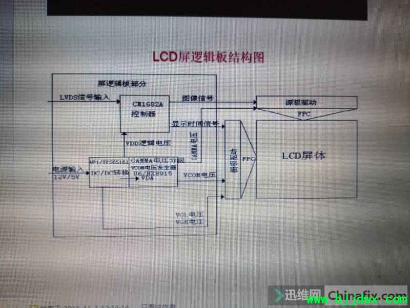

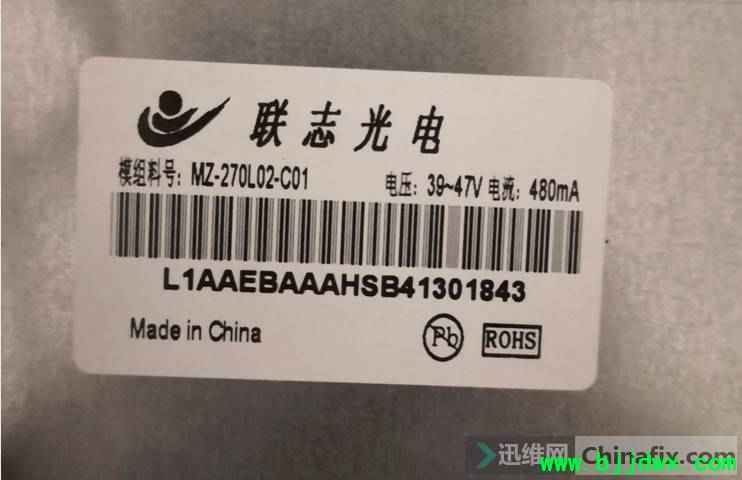

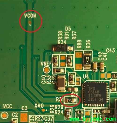

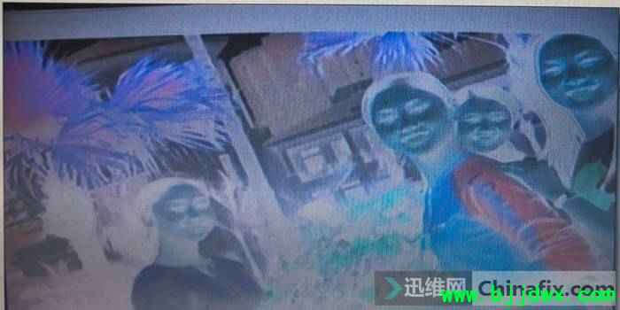

朋友送来一台“梦想家”显示器,故障现象为负像。第一次维修显示器有点无从下手的感觉,于是先从学习开始,浏览了一遍坛子里相关的文章感觉有点谱了便打开机机盖开干。这台显示器用的是联志光电的面板,模组料号MZ-270L02-C01。看前人的经验负像故障一般是逻辑板上的VCOM电压不正常所致故先找到VCOM电压进行测量。

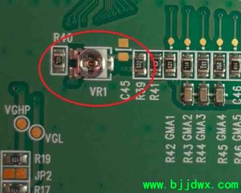

经开机测量VCOM电压发现VCOM电压只有1.27V,通过查询TPS65148这个芯片可以得知这个面板的VCOM电压应在6V左右,显然当前电压偏低许多。再测量VCOM这个点位对地电阻发现只有1.3欧母,于是拆下相连的电阻R31进行检查,经测量电阻为5.1欧母,数值正常。开启机器再次测量未接电阻时的VCOM电压,表显5.95V说明IC能正常输出VCOM电压,VR1可调电阻用于调节VCOM电压,测量附近电压都正常说明问题在R31后端。

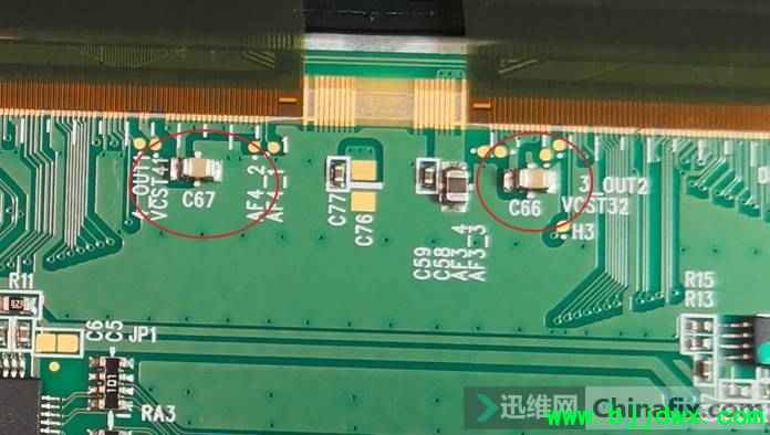

手上无逻辑板的电路图,只能用万用表电阻档循着VCOM这条线查找后端的电路,通过寻线发现它直接连入屏内部,并联了8个滤波电容,于是怀疑是电容短路所致,便决定拆下电容找故障点,每拆一个电容测量一次对地电阻,结果直到拆到最后一个电容VCOM对地电阻才恢复到正常阻值,换上故障解除。
