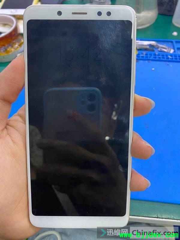

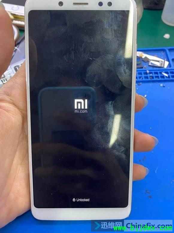

  收到客户的一台红米手机,故障是显示很暗,手机暗屏。我们可以透过屏幕清楚地看到屏幕显示正常,但是背光一点都没有,重启故障依旧,拆机发现显示屏排线有腐蚀断线痕迹,把腐蚀区域用刀片刮开,烙铁上锡装机测试故障解决。
