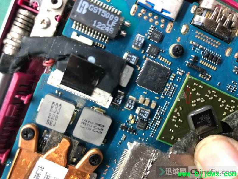

此机正常待机电流为0.004A,亮机电流在1.1A左右,待机的时候,无3.3V和5V,触发后才触发!此机的问题是触发后开机电流在0.85A后慢慢上升,不显示,所有的供电都出来了,刷BIOS没用,最后发现一个通病,就是南桥上面的电容漏电导致的,这个RTCRST信号为1.5V(不正常),去掉南桥上这个电容(箭头处)OK了!如图!
