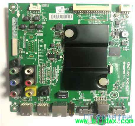

海信LED48K220液晶电视软件升级方法
U盘升级说明:
将升级文件(可以在本网搜索下载或某包上花几元钱购买)TargetHis文件夹拷贝到U盘根目录。U盘采用FAT32格式,将U盘插在上面那个USB2.0口。
升级方式1:
电视开机后,插入U盘,会弹出提示是否升级,确定即可。
升级方式2:
交流开机瞬间不停的按下、松开音量减键键,然后进入自动升级界面。
升级方式3:
插入U盘,电视上电时在串口打印界面按ESC键使开机停止在boot界面,键入cu命令,然后回车即可。
另附产品信息:
机型:LED48K220
BOM:1
编号:C009
方案:MST628
版本号:E48.0000.K220.00.30.20A.H1113
