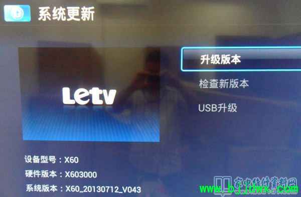

一、 在线升级方法

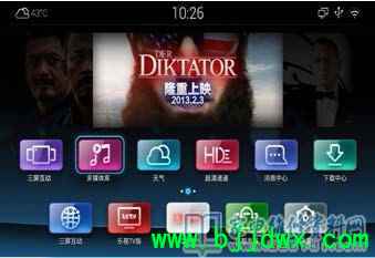

1. 按遥控器上【主页】键“ 97dae4565f768838e850a9c221e7040a.jpg ”屏幕显示如下界面:

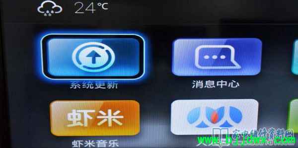

(1)按右键【 948093d8838824bc4ec3718681885a2b.jpg 】选择到“系统更新”屏幕显示如下界面:
(2)按【确定】键进入:

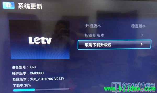

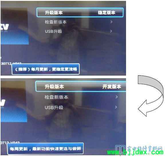

2. 首先选择“升级版本”,升级版本分:稳定版本和开发版本,在系统升级应用内提供版本选择开关。LetvUI采用互联网的开发模式,快速迭代,开发版每周更新,给发烧友用户抢先体验反馈。稳定版大约每月更新一次,系统默认选择稳定版。下图分别是提醒用户稳定版本和开发版本使用说明:

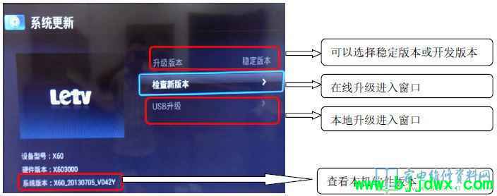

3. 用向下按键【 272284136c5393542c82d8ffdc7d7ef5.jpg 】选择“检查新版本”当后台服务器发布更新版本软件,根据屏幕提示一步步完成在线升级。
二、 本地升级方法

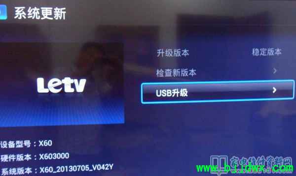

1. 由乐视公司提供升级软件(备注:可以在本网搜索或者某宝上购买) b6309514a3490b6c2147b8bbdfc439d4.jpg ,把文件名改成update.zip,放入U盘根目录,把U盘插入USB1或USB2口
2. 用向下按键【 ↓】选择“USB升级”,按【确定】键进入;

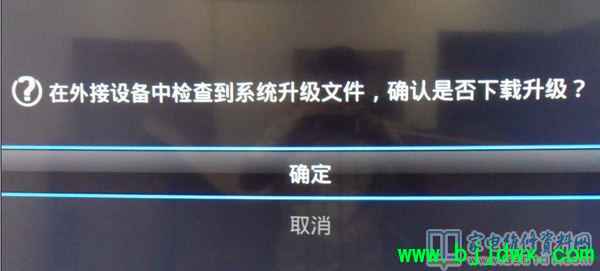

(1)当检查到U盘里有正确的升级软件,提示我们按【确定】键升级
(2)我们选择【确定】之后,电视将下载我们U盘内的软件包到电视里
(3)下载完成后我们“重启更新”,重启电视来完成软件更新

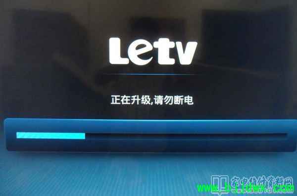

(4)电视重新启动后,将开始自动更新写入软件,请勿断电
(5)升级完成后电视自动进入正常工作状态,我们可以再次进入”系统更新“界面来查看电视当前版本号,确认升级是否成功。
