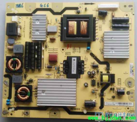

      接修一台TCL 50E5690A-3D液晶电视,用户表述不通电,试机有待机灯,按待机键灯灭,但和没通电一样。拆机测量,3.3伏正常,主板过来的P-ON控制信号电压2.4V,没有24V输出,沿着p-on的信号查找有一个光耦,光耦3脚4脚都有14.5V,沿着14.5V查找到NCP1397的12脚有14.5V供电,怀疑1397坏了,直接找了个1397换上,故障没变,还有其它损坏,于是开始上网,查找1397资料,在百度文库里找到,11脚15脚是输出脚,12脚供电,10脚接地。测得11脚0V(正常6.5V),14脚15脚16脚12-14V(正常189.196.205V)1397没有工作,仔细分析电路1397的5脚6脚是受控脚,沿着5脚外有一条线去了FAN7930的2脚,测电压0伏,查7930发现1脚2.5V正常,怀疑7930损坏,8个脚的小贴片,直接换一个。2脚还是0V,测2脚对地电阻20欧,断开与1397的5脚连线还是20欧,7930C的2脚外有个贴片二极管,取下测量20欧,贴片二极管损坏,简单找了一个上机,24V来了,到此电视机修好。这个电视是雷击损坏的,电源板上有明显的放电痕迹。
