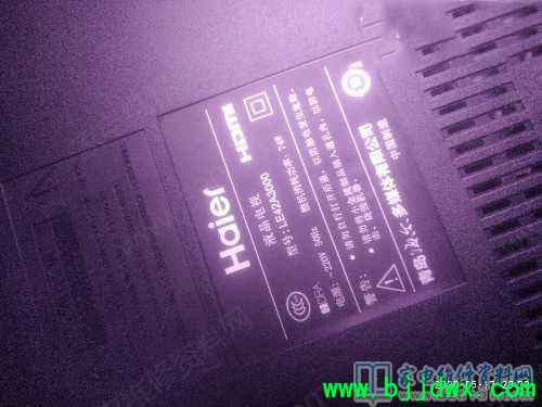

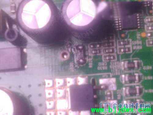

海尔LE42A3000液晶电视无背光的故障维修
     接修一台海尔LE42A3000液晶电视,故障表现为背光不亮(很微弱的亮光),拆机测灯条电压68v偏低,屏幕几乎不亮。背光供电50v,拆开灯条插件,测电压73v左右,不太相信灯条坏。过程中看到电阻R828表面成黑色,且时不时有很小的火花,遂用牙刷把电阻上面的黑色东西刷掉,电阻125应该是1.2M的,测是好的,马上加焊,开机一切正常,故障修复。
