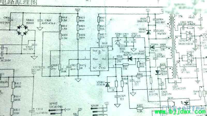

海信TLM32V68液晶电视遭雷击的故障维修
     最近接修一台海信TLM32V68液晶电视,故障是遭雷击后损坏,打开机壳一看N801炸开,看不到型号查看好友提供的图纸。确定了型号是FAN7602,继续往下排查。N802 FQPF3N80C   R831 27欧  R830 27欧 R836 1K R837 0.33欧 C826 101 22KV损坏。全部更换后上机,正常开机图声正常,交付给客户使用。
