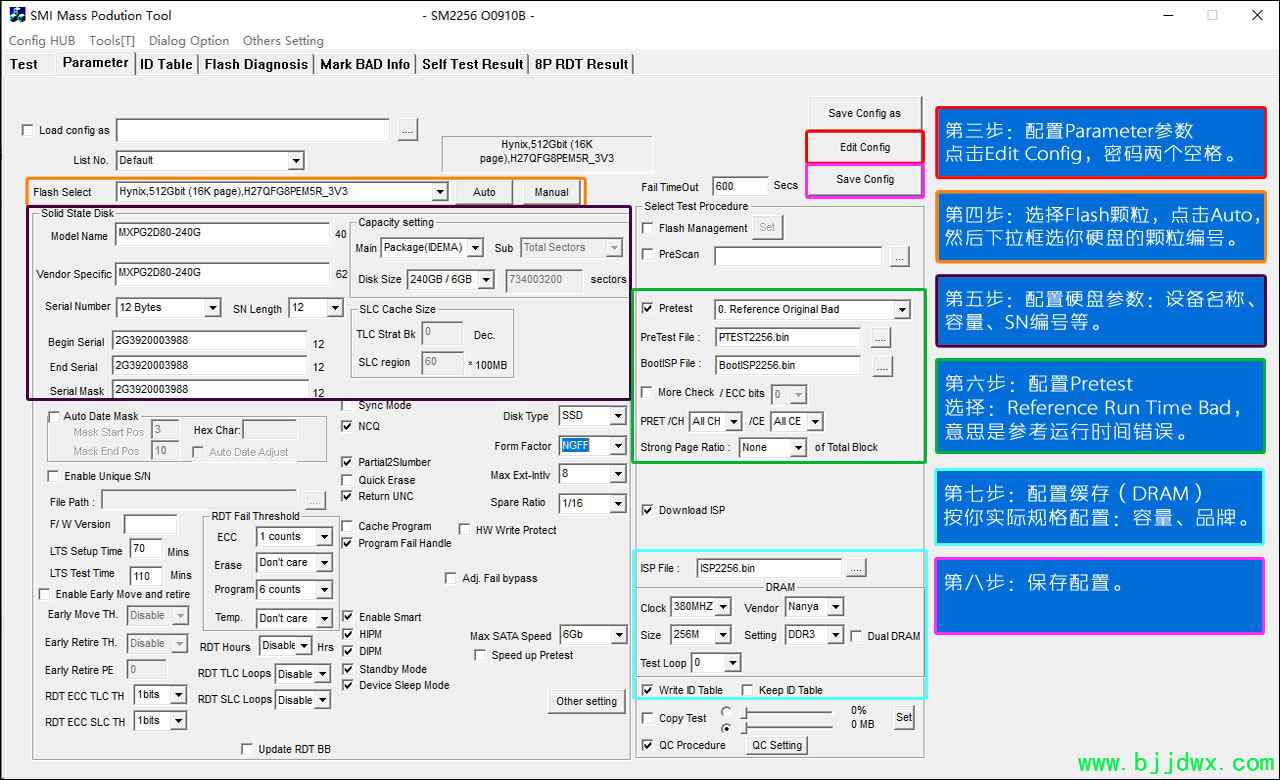

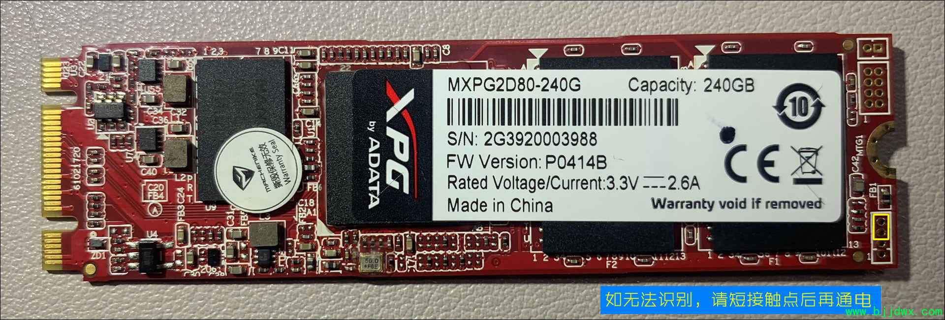

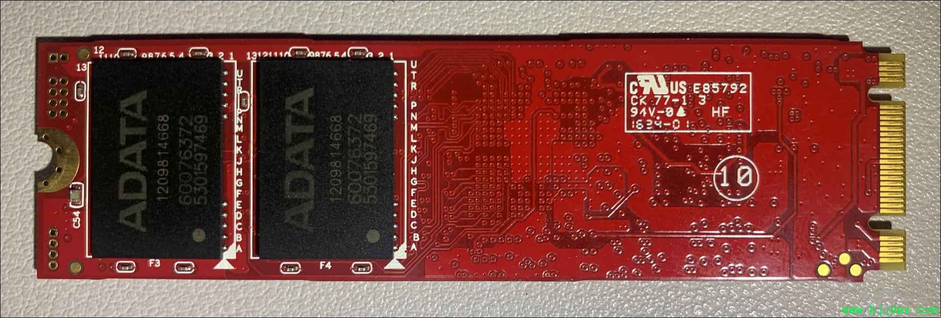

硬盘型号:M.2-MXPG2D80-240G,SATA协议
板载主控:SM2256
闪存颗粒:Hynix,512Gbit (16K page),H27QFG8PEM5R_3V3(64G x 4)(软件自动识别的颗粒型号,颗粒印刷是威刚贴牌)
缓存颗粒:Nanya - NT5CC128M16IP(256M x 1)
开卡USB转接板:瑞发科NS1066X USB硬盘转接板
开卡软件版本:SM2256AB_MPO0910B_FWO0803B5(下载地址:http://club.liangchanba.com/thread-234-1-1.html)
第一步短接跳线:首次识别需短接T,G,如能正常识别无需短接,否则无法量产。
第二步:点击“Scan Drive”识别闪存颗粒。
后续步骤如下图:
