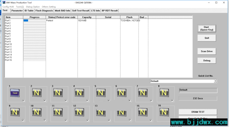

DIY做了一根慧荣SM2246主控的固态硬盘,贴了两个闪存颗粒是TH58TFG9DDLBA8C,但开卡的时候,从量产部落下载的量产软件只能短接进rom mode才能识别,而且开卡一直卡在pretest进度就不走了,这种问题是怎么回事。
解决方法是:SM2246的板子,需要把闪存贴到主控测,而上面的问题是因为贴到了反面,所以就算跳线了也不能开卡成功。那么我们只需要把闪存贴到主控测,重新设置跳线,再量产就能开卡成功了,也不会卡到pretest了。
