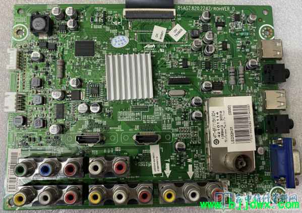

接修一台海信LED32K01液晶电视,故障表现为蓝灯亮不开机,遥控不起作用。拆机检测12V.5VS正常,5VAIN、1.8V、2.5V、3.3VSTB,3.3V_Norma全无,用导线连接5VS与5VAIN再测1.8V、2.5V、3.3V_Norma正常,而3.3VSTB为0V,更换N2后3.3VSTB正常。故障修复,试机一切正常。
