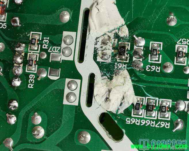

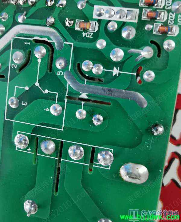

接修一台创维37M11HM液晶电视,故障表现为通电开机,红灯亮一下就灭,5V正常,STB2.6V,没12V24V输出;取下电源板,短接STB到5V,找来该机图纸,除了电源芯片相同,位号和结构相差很大。测副电源变压器1脚有28V电压,其通过SA1015给主电源提供16V工作电压,但SA1015不导通,代换无果,它前级是光耦,光耦前级是另一只SA1015,这只1015的基极有控制高电平,其C级接地,E级接光耦负端,剥开光耦防潮胶,里面有只472的贴片电阻,24V通过它降压给光耦供电,用指针表1K挡测472,没阻值,找只4.7K换上,故障排除。
