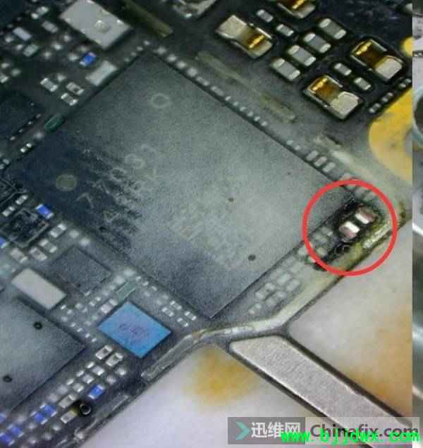

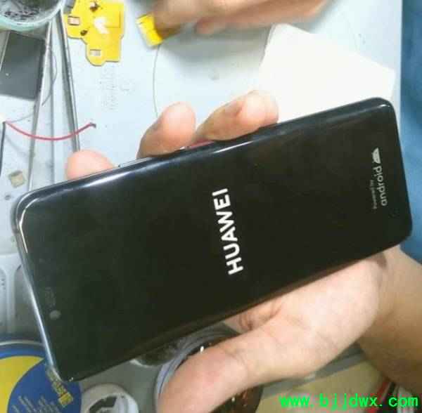

  【故障机型】:华为 Mate20 Pro
  顾客描述机器正常使用中手机不开机,检测到电池电压为4V。
华为Mate20 Pro正常使用中手机不开机故障维修 图1

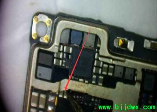

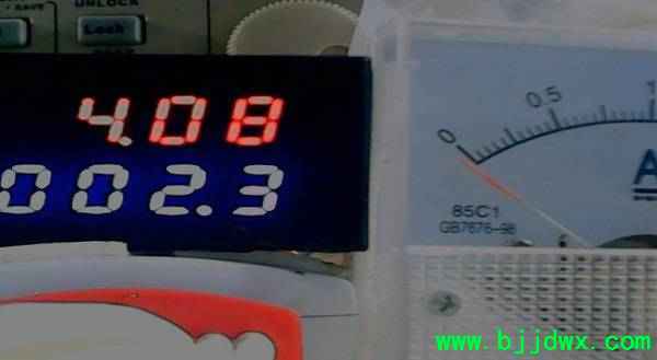

【故障分析】:
  所以主电源和第三端电源的输出通路出现短路问题都会导致这个电流。
  由于主电源输出的电路有几十条,所以我们先测第三端电源输出的唯一 一条电路。
华为Mate20 Pro正常使用中手机不开机故障维修 图5
  测量发现他短路。
华为Mate20 Pro正常使用中手机不开机故障维修 图7
  烧机发现此电容发热。
华为Mate20 Pro正常使用中手机不开机故障维修 图11
【维修结果】:
华为Mate20 Pro正常使用中手机不开机故障维修 图12
