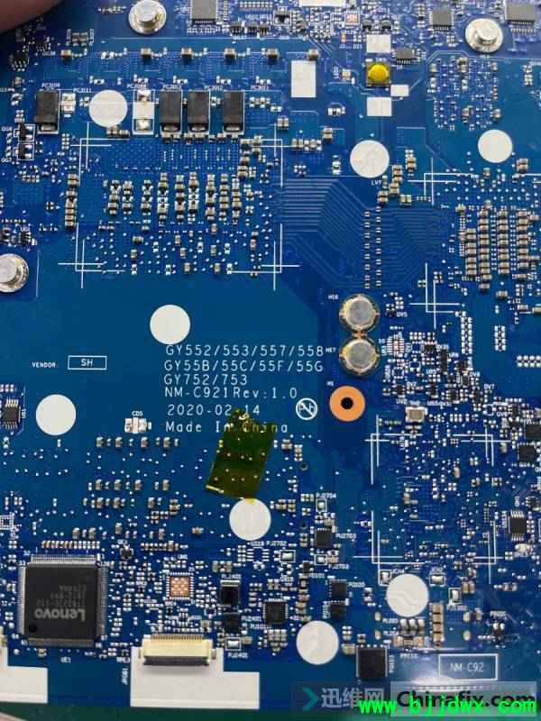

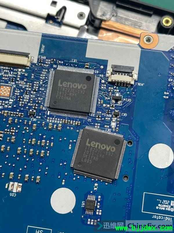

分享一个必杀技能 记住 必杀,但凡不按照这个操作,修到你改行!!! 切记 切记!血的教训,自己备注一下  不会后悔
联想  NM-C921    或者其他拯救者7000系列的  2020的这个机子
EC 更换 一定要卖剪版 剪版!!!!
全新的 刷进去, 单用适配器可以开机进系统 但是掉电,接电池插电,3 5v会蹦迪! 反复跳断电
