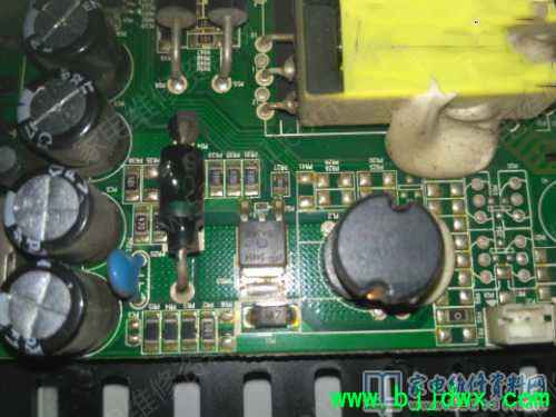

接修一台HKC H32PA3100液晶电视,故障是灯条损坏,准备技改一下电流,该机灯条为两组串联,更换灯条后测灯条电流为0.33A,电压72Ⅴ。改小灯条电流方法是拆除100Ω的PR2和2Ω的PR3(电阻是图片下面左面并排四个中的右边两个),然后测电流为0.21A,电压为68.1V。

改了   用户有的会说亮度不够好   麻烦
