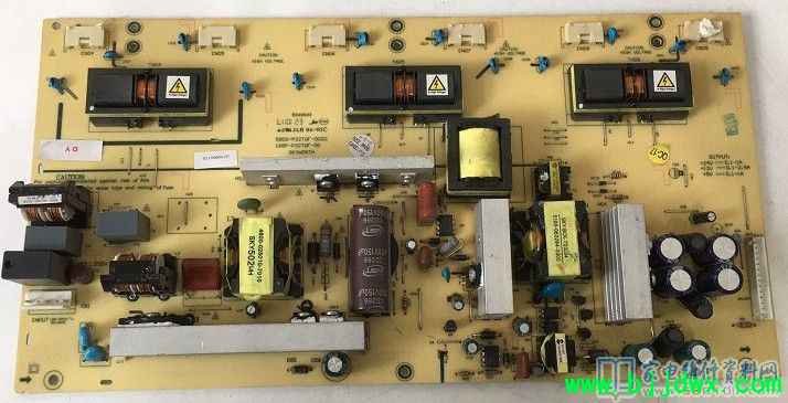

接修一台从同行转修过来的一台创维32M11HW液晶电视,检查电板5800-P32TQF-0020,测量+5V正常,12V、24V无,测C89两端电压300V左右,单独拆板用1K电阻跨于5V与ON/OFF之间。测C89有360V电压,无12V24V电压,查换U9/CQ0565RT,发现不止一次换过,客户也说换了好几次,屡换屡坏,什么原因?看U9一脚电容C57/470P一直未换,测量C57无容量其实故障就在这里,换上C57和U9连续试机一直正常。
