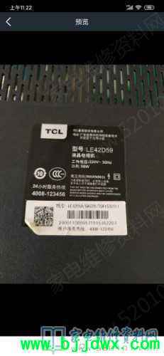

接修一台TCL LE42D59液晶电视,故障表现为开机声音正常,背光灯亮无图像灰屏,开始怀疑是逻辑板的问题,网购一块安装后效果一样,咨询后得知是屏的问题,逐一断开逻辑板屏线,一边屏图像显示正常,一边不正常,确认是屏的问题, 断开故障一边屏线,用胶带将其九个接触点屏蔽,装机后一切显示正常。

电视和你说的问题一样,屏蔽了九个点还是一样黑屏, 713070bcbb0544e7b0ffea90207d280.jpg da964b4d459cfe7699a6f8801f611c1.jpg
只接正常一边有半屏显示,二边都接黑屏,只接接坏的那一边还是黑屏
