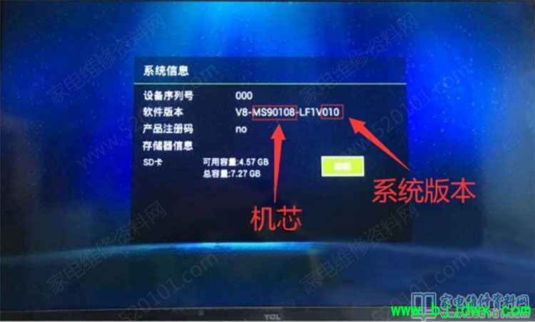

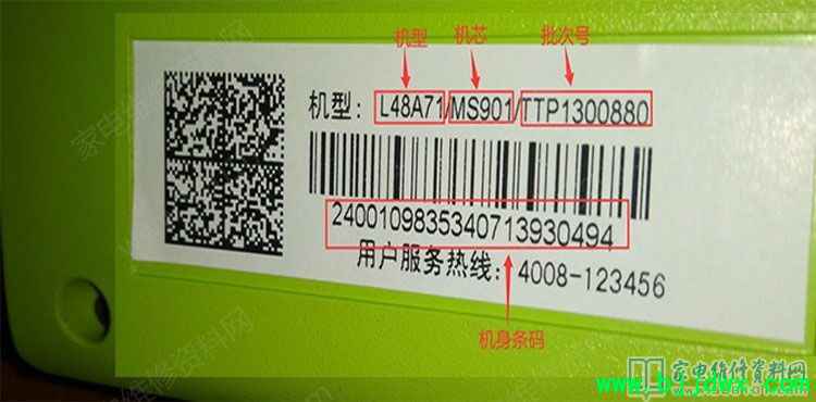

维修液晶电视,难免会去购买配件或者数据包之类,需要会查看TCL电视的型号、批次号、机身号、系统版本号、机芯、电视机型号的查看,今天我就来整理一下辨识的方法。如下图所示,每个电视都有一个电视型号如L43E6800   L代表是LCD LED电视,43代表液晶显示屏是43英寸,有的电视带有UD 一般UD代表是4K超高清电视。
可以查看电视型号的地方:
1. 在电视后壳名牌上
2. 在电视的包装盒侧边
3. 商场开的发票(收据)上
电视机批次号,机芯,机身号如下图所示。
1.批次号代表是哪一个批次生产的,(对用户无意义)
2.机身号就像是电视机的身份证号,每台电视机都有一个唯一机身码
3.电视的机芯表示着硬件版本 如MT55机芯 MS801机芯  MS901机芯等等。
查看电视系统版本(如下图),电视主页→系统设置→系统信息
软件版本中间的代表机芯,后面的代表系统版本,在系统信息页面上按遥控(上 下 左 右)可调出系统信息菜单里面可以查看电视的详细参数。
