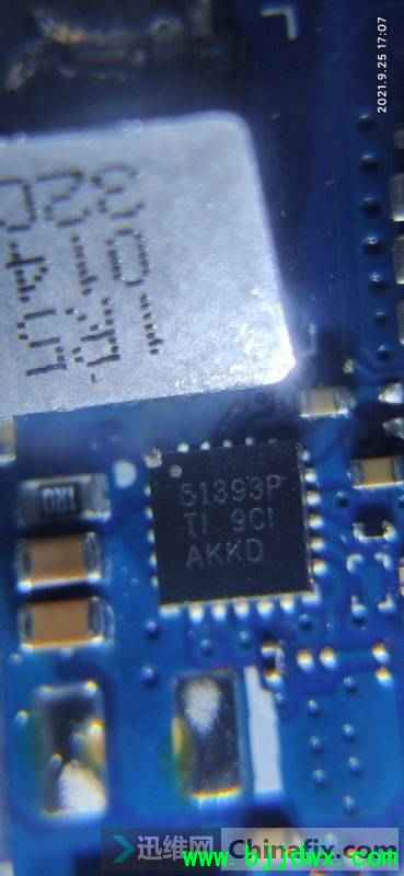

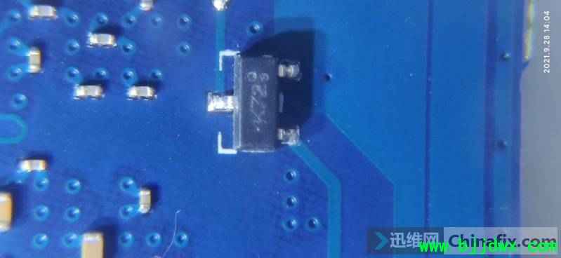

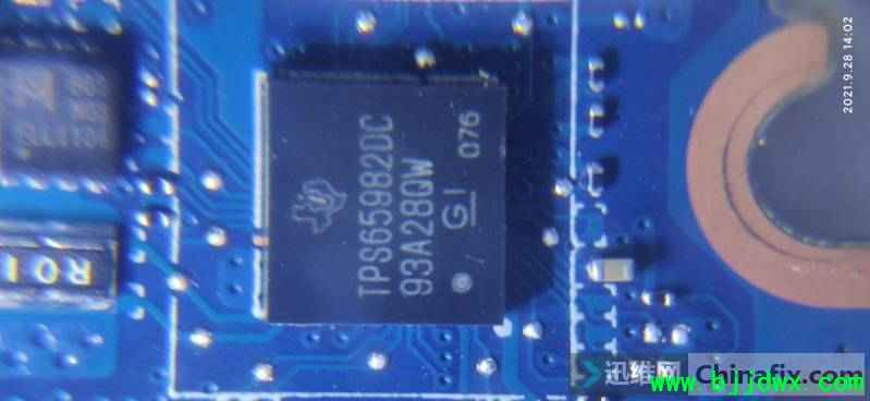

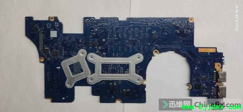

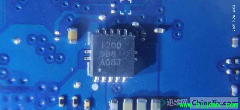

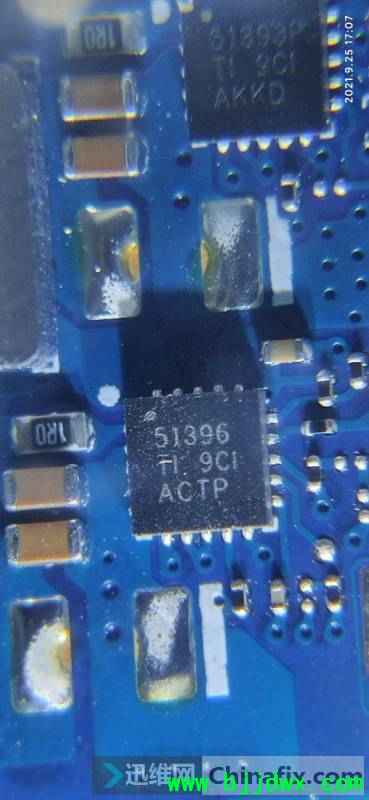

前几天修到一个荣耀(honor)的进水笔记本,不开机,拆出主板,烤干后,发现待机3,3V直接大短路,断开电感3V电击后发现芯片发热,发个芯片后装上OK,这个芯片51393有点贵,在网上找不到图纸,现在把主板的高清图拍出来,供同行参考,待机有3,3V与5V。
