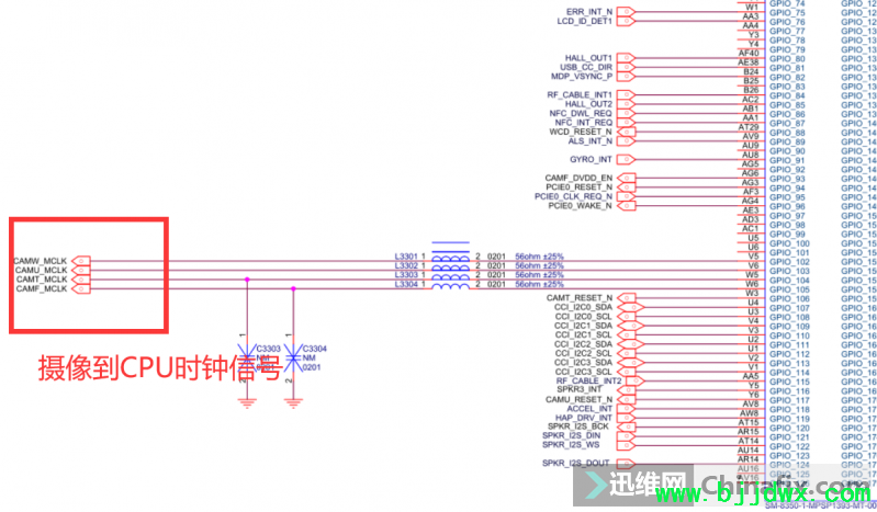

  小米11搭载了目前高通最强的骁龙888处理器,前置摄像头屏幕打孔的设计,后置三摄像头设计,曾被网友吐槽:这摄像头太丑了!很多人在使用过程中,有时会遇到摄像头黑屏打不开或者摄像头无法切换的情况。小米手机 141811hiipee0eei8pep8f.png.thumb.jpg
一、相机应用运行出错
二、系统问题
  或者也可以安装第三方相机软件来替代测试,可以避免恢复出厂或升级系统,以免自行操作失误导致重要资料丢失。

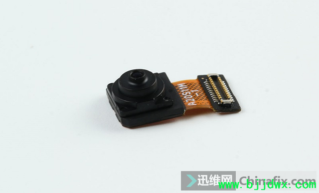

  1、 排除了软件或系统的问题,接下来更换前置摄像头测试,有时摄像头本身损坏也会导致相机无法切换,检查摄像头排线是否有断线或折损。

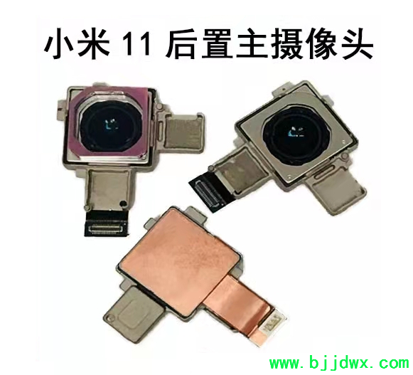

  2、后置摄像头问题也会导致前置摄像头无法切换,可以更换后置摄像头排除一下。

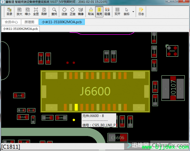

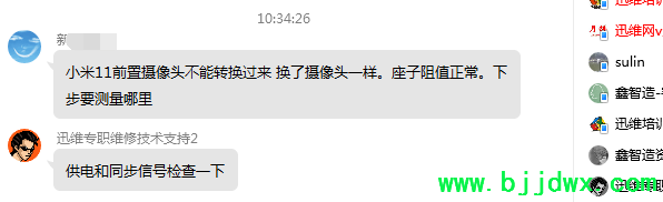

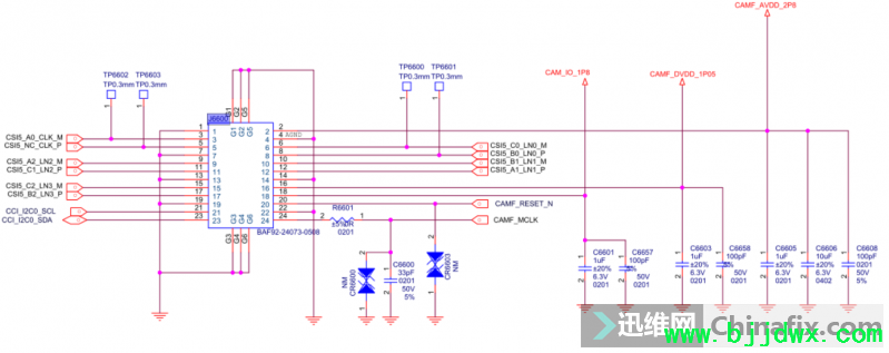

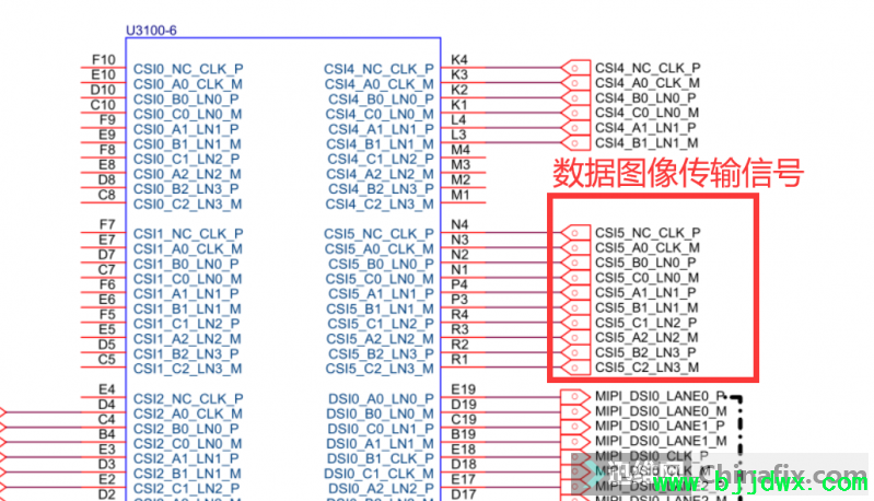

四、主板问题
  检查前置摄像头接口外观是否损坏,测摄像头座子是否正常。
前置摄像头座子点位图

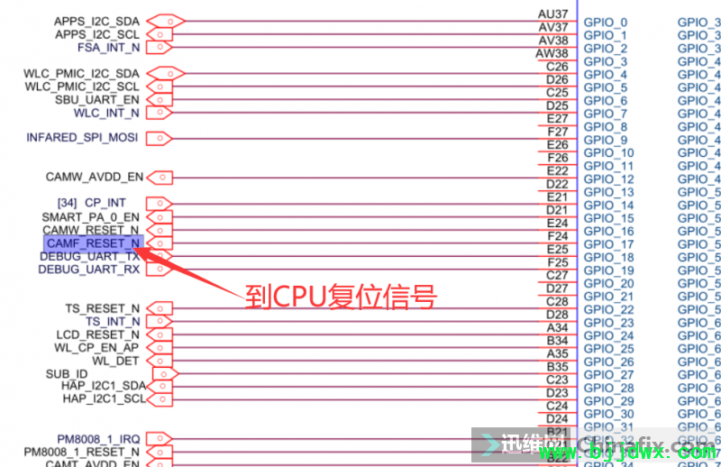

前置摄像头电路图
