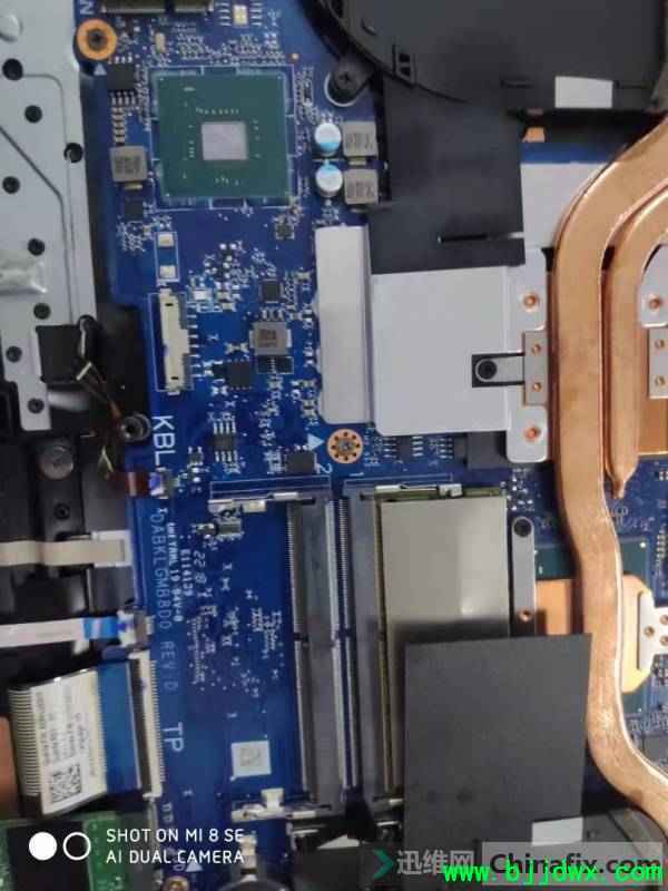

今天修到一台华硕fx80g,板号:dabklgmb8d0, 112836ineny5puiyfegf5y.jpg.thumb.jpg

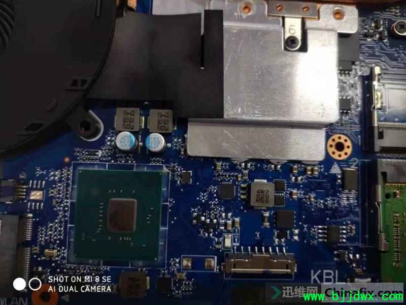

有待机0.005a,触发0.131a-0.4a掉电到0.023a反复重启。先观察主板南桥旁边有一点腐蚀, 112950v5i3rv2bbyiuzxvb.jpg.thumb.jpg

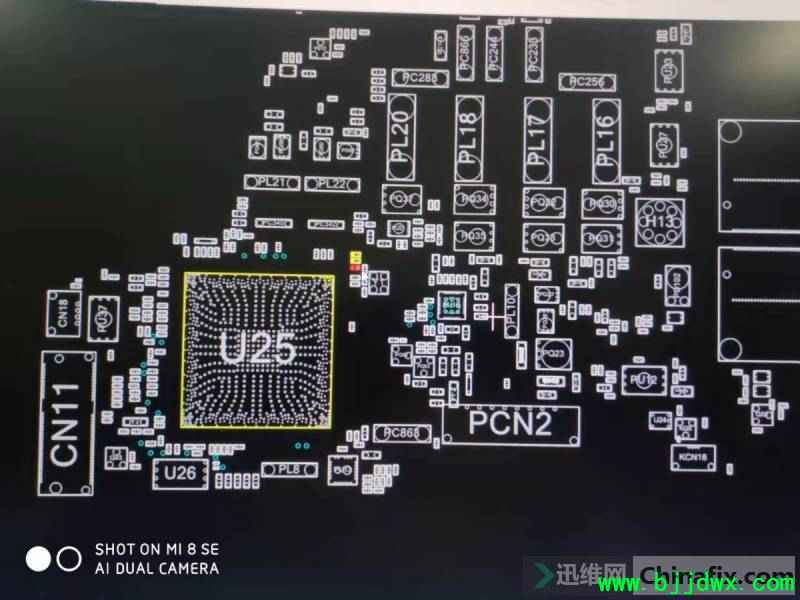

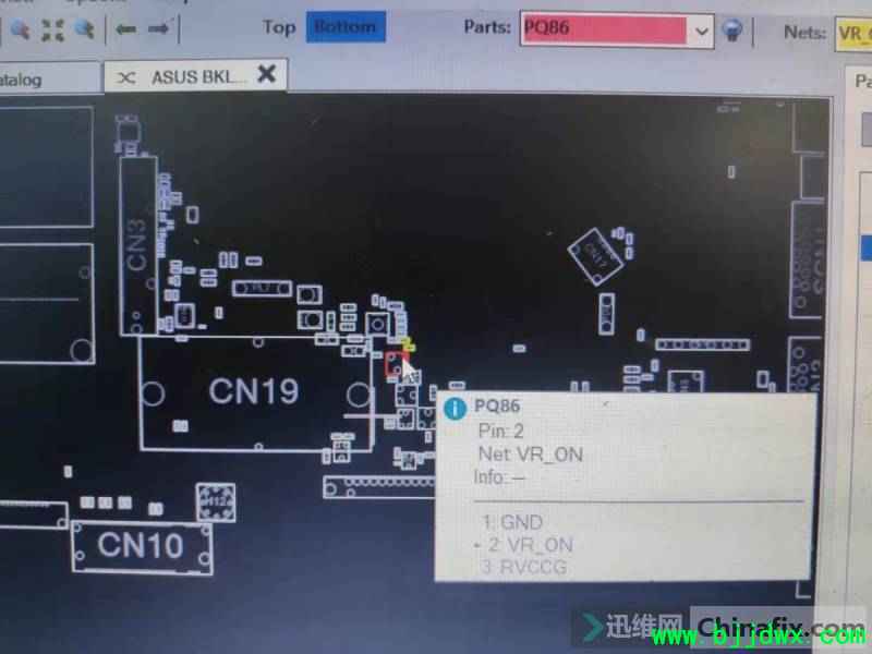

用镊子拨腐蚀的电容,电熔直接就掉了,想着等下换个电容就好了,拆机测各大电感无明显短路,上电除了CPU供电和vcc_fgx供电没有其他都有了 115150lbadm00xinuayiz0.jpg.thumb.jpg

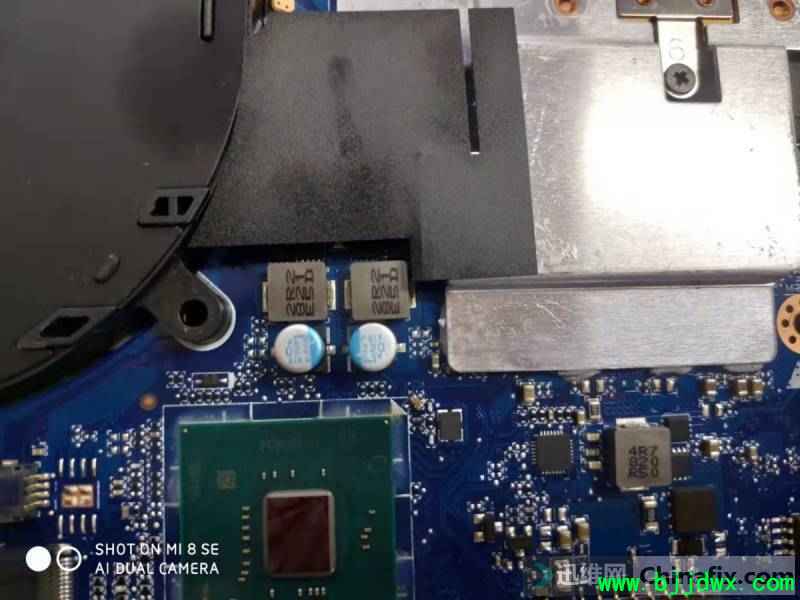

想着和这个差不多,就刷了一个,刷上不掉电了,测CPU和vcc-fgx供电还没出来,测vron没供电了,电流停留在0.43a左右,不动了。想会不会还是腐蚀的那个地方有问题补上个电容再说, 115235rbzilu7wz7vhbz7b.jpg.thumb.jpg

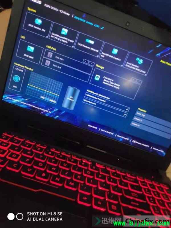

找了一个1uf 16v的电容补上,这个地方应该是1.05v 的+1.05V_S5_VCCAPLL供电,是有+1.05V_S5上拉的,测r1100两端都有1.05v,测现在,测电容上实际电压为0.53v,不对,取下电容刮了刮腐蚀的地方,用毛刷刷了,这个地方和桥相连的地方有阻值400多,断线了,应该是直连的。补上电容,直接飞线,再看电流已经上电到1.2a左右,有跳变是正常开机电流。接上屏,反复重启三次亮机了。

亮机照
