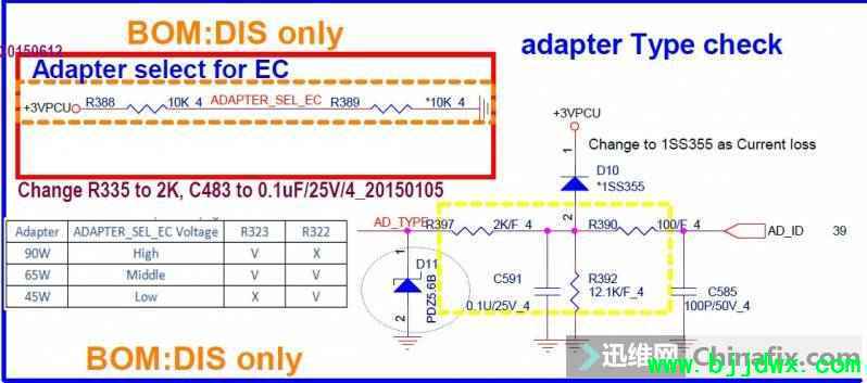

相关原理图,图中AD_ID接DC头中间芯子,惠普原装适配器这个中间端子会输出电压给AD_ID,  EC通过这个电压来判断适配器功率。如果这个端子没有电压输入,EC判断是无效电源,电脑就无法启动

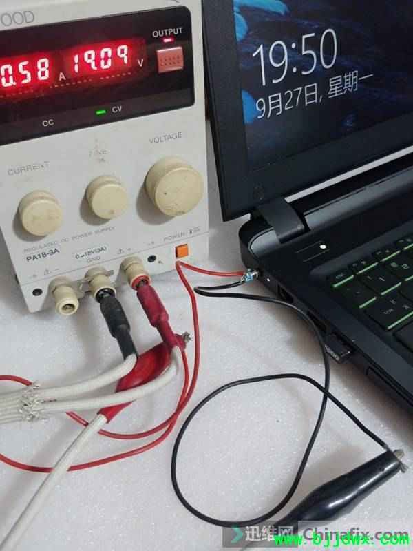

剪开DC头,在中间芯和正极之间搭焊了一个100K的贴片电阻(随便选的一个阻值,不一定适合所有的机型,仅供参考),测试成功启动
