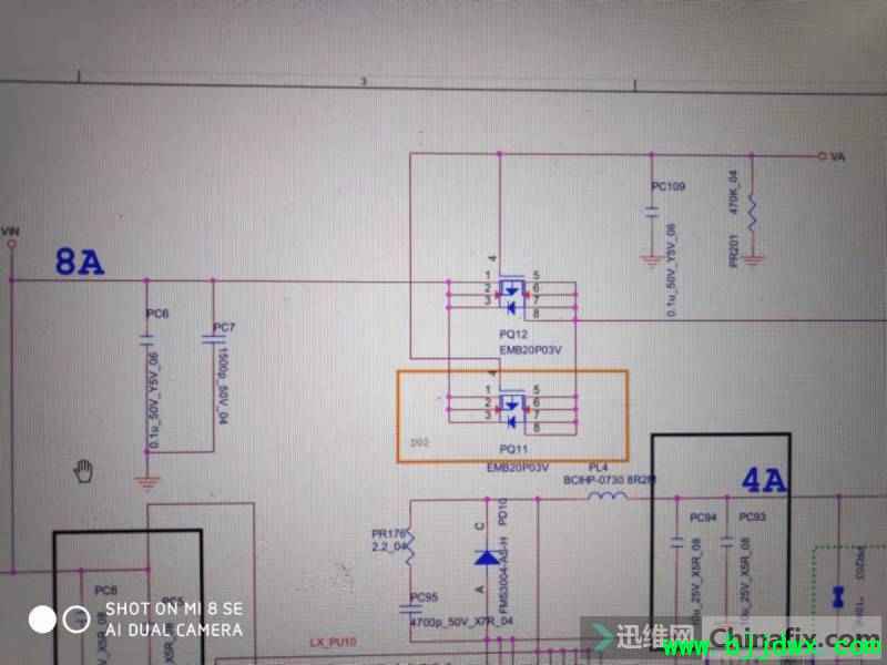

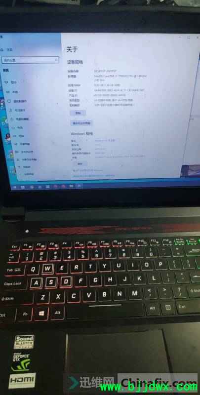

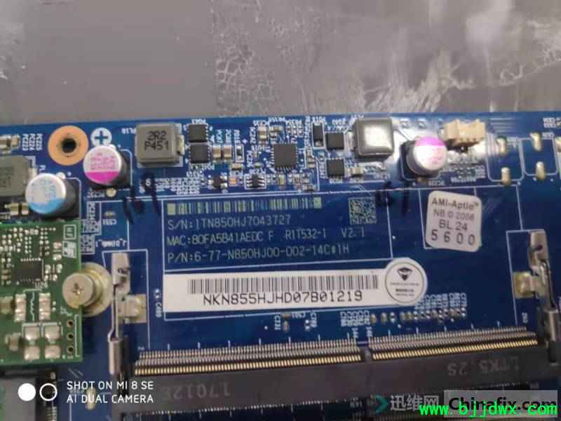

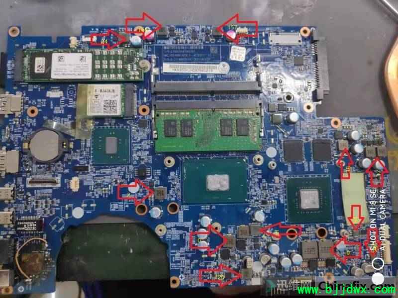

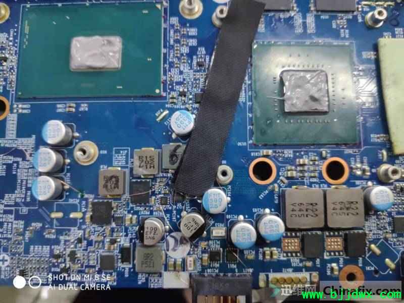

老板放了好久的一个海尔i7-7700h的笔记本,之前有修过,vin之前的四个隔离管没了,直接飞一条线到Vin,可以正常使用,但不能充电,买了充电小板一直没用,今天想试试,找了一张6-71-N85H0-D02 N850HJ_SM的图纸作参考,那个万能充电小板有输入有输出就可以了。刚开始直接连输入输出,可以充电,但不开机,我用tingkpad  e40上的va之前的电路,搬板到t58-d1的vin之前,又从适配器飞线到va,pq12和pq11的隔离管起作用,测充电芯片pu8  oz8685ln各引脚对地值没短路的,直接上电可以正常开关机,电池和适配器都能用,附上图片
板号
烧黑的地方

要搬的原件图纸

搬板之后刷上了旅游
pq12和pq11飞线处
亮机照
