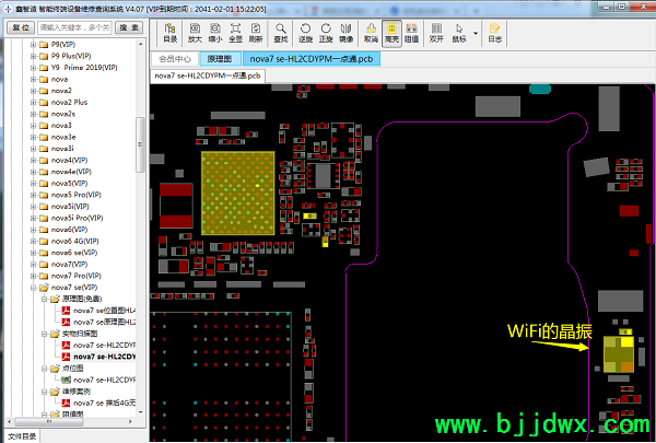

  排除了软件方面的问题,还是无线网打不开的话,就是硬件方面的问题。首先检查WiFi芯片是否接触不良或损坏。
  摔过的机器,检查WiFi芯片是否有虚焊、掉点、接触不良,可以加焊、重植或更换WiFi芯片。

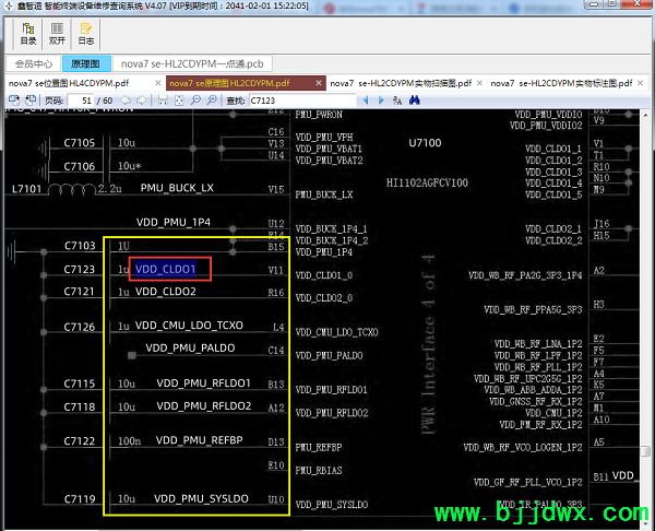

  需要注意的是,电路中电容不要随便拆掉或不要,不要小看一个小小的电容,它电路中起着至关重要的作用,足以让你的手机“瘫痪”。海思1102A系列的WiFi芯片,V11脚的电容是一定要装的!如果不装会导致手机无WiFi的通病。
华为Nova7 SE原理图

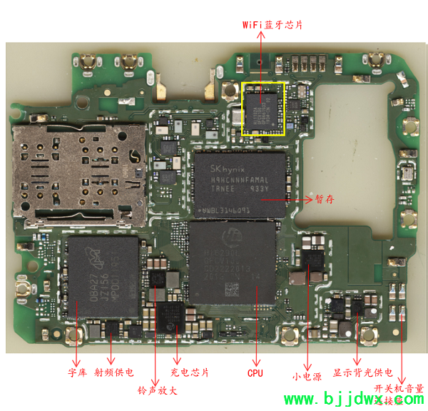

WiFi芯片点位图——V11脚相连电容
  华为Nova7SE 手机WiFi打不开,不管是外部元件短路还是内部短路,都会导致信号线串线或供电线串电都会引起WiFi故障,因为芯片是二合一的,WiFi和蓝牙集成在一个芯片里面,甚至会导致蓝牙也打不开。
华为Nova7SE主板标注图
