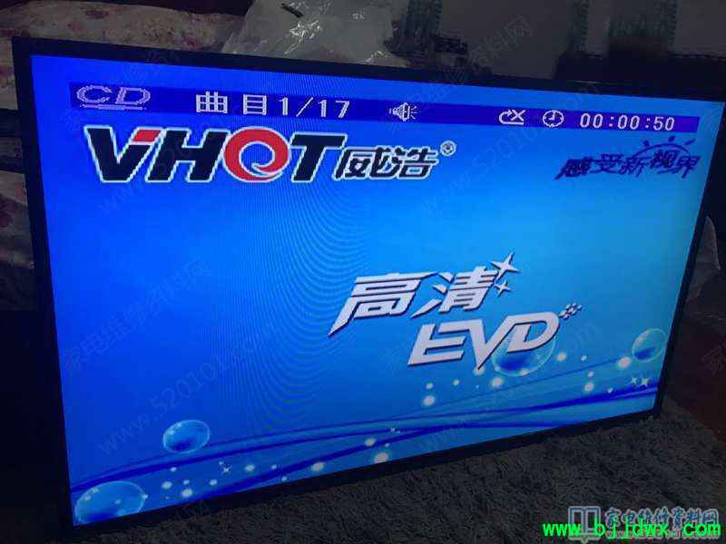

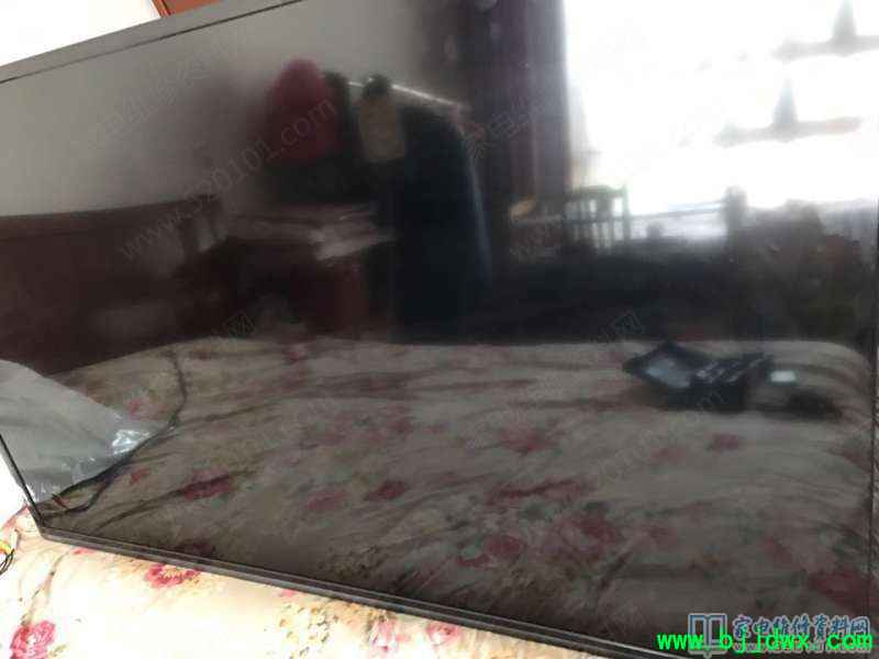

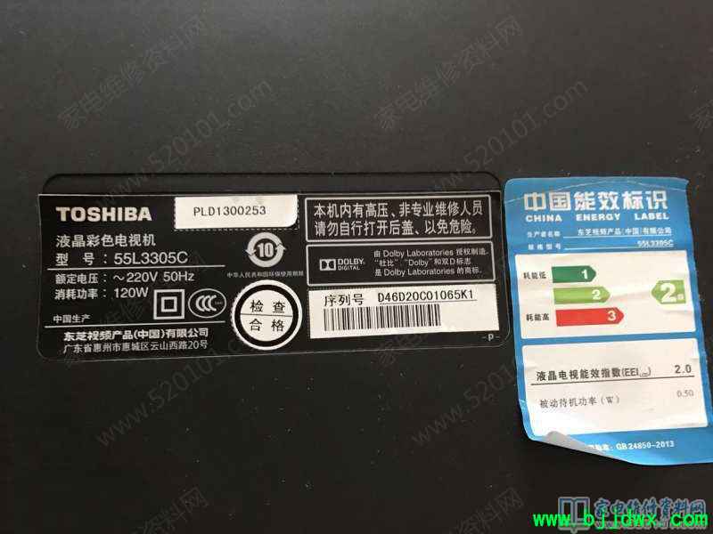

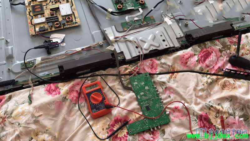

最近接修一台东芝55L3305C液晶电视,客户反应此电视会间歇性出现无法开机的情况,也就是通电直接亮绿灯,电视开关和遥控开关都没法点亮屏幕。之前联系过东芝维修,结果维修工去现场的时候电视机又没有问题了。近期又出现问题,于是找我送修。一根烟时间,送走客户,然后开始检测发现,此电视状态又正常了,开机,播放各项指标都没问题。于是放一边先不管。几天的测试一直没有问题。正准备让客户来提走的时候,突然,故障出来了。通电亮绿灯,屏幕不亮,无声。
      其实当时第一时间我的想法就是很可能主板有问题。但是修电视么大家都知道,还是要严谨,开盖检测三要素是一定要的。

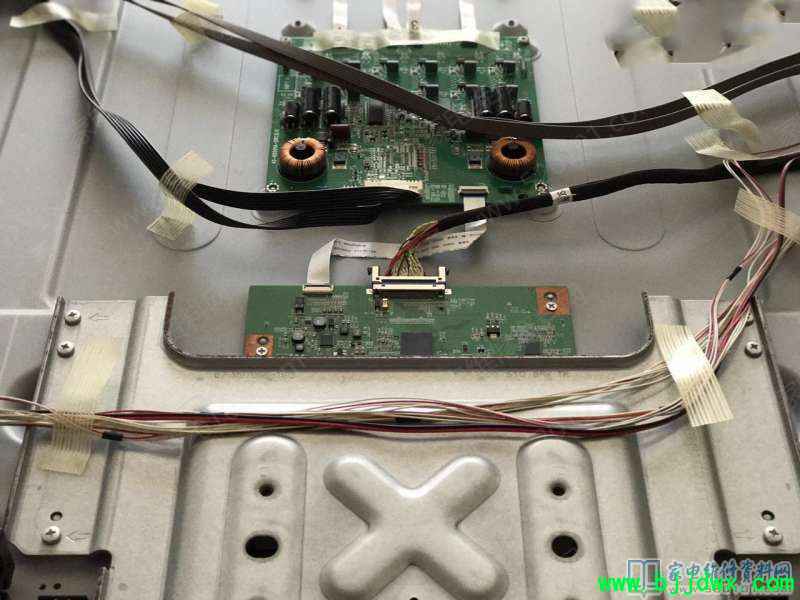

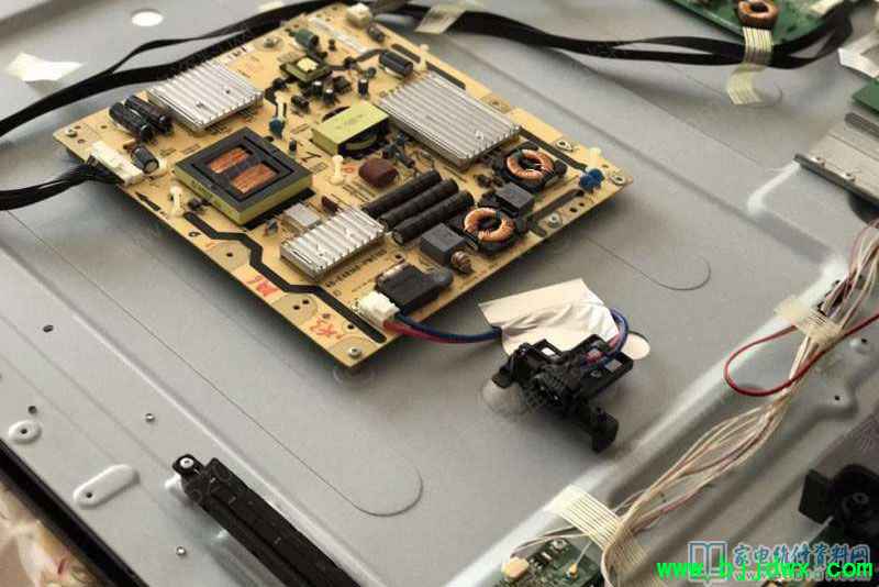

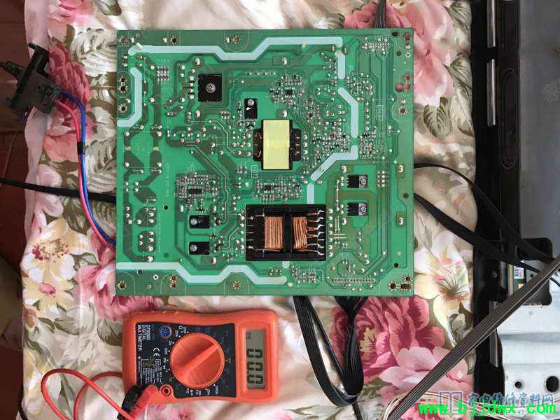

      检查电源板各电压,一切正常,排除电源板问题,接下去检查灯条升压板和灯条逻辑板。
      也没问题,顺便吐槽下东芝的屏幕COF还是裸露的,同样是曰本品牌这个得跟夏普学习下,人家对cof保护的相当好。

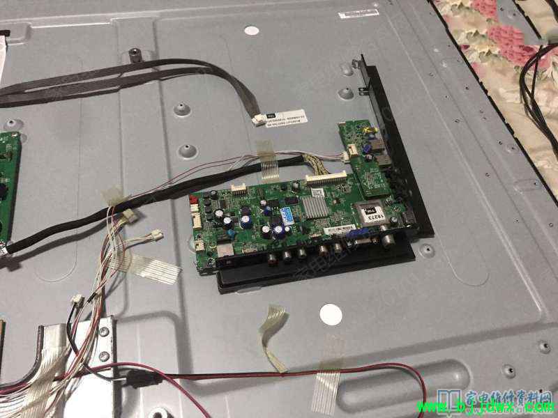

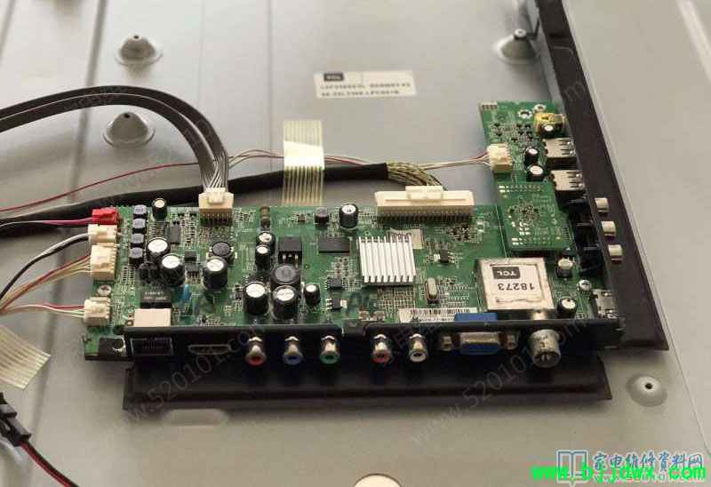

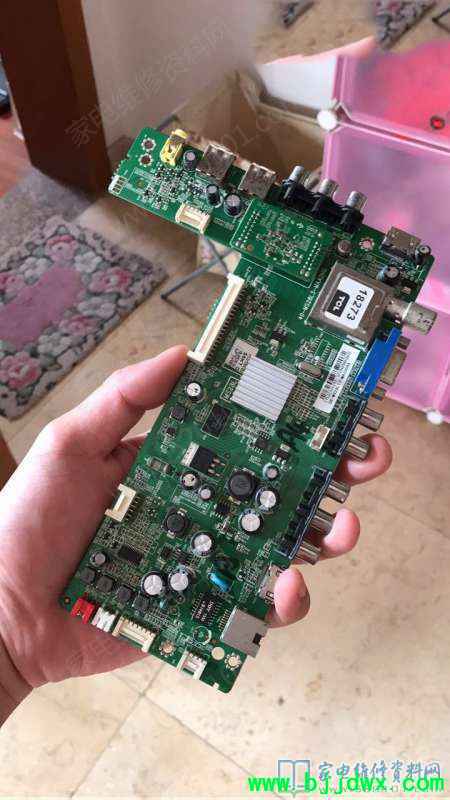

       就把矛头指向我一开始怀疑的问题——主板。
      发现接通电源以后主板的5V输出电压为0,顺着问题找下去。检查了各个元件,没有发现有短路击穿的现象,于是检查IC主控。这个电视用的是TCL的屏,所以主板当然也是TCL的。由于那几天忘记拍照,所以换主控的照片就没了。换了主控以后能开机了,于是开始老化测试。本以为没啥问题了,开开心心抽根烟,结果意想不到的事情来了,放着放着突然电视没声音了。
      重启一下,有了,几分钟以后又没了!反复测试反复测试最后发现彻底没声音了。检查喇叭电压0V。完了,功放模块又挂了。这个板看样子真的是太怪了。
      思来想去换这个换那个太费神了,马老板家的板子也便宜,于是就直接换板算了!当天下单,两天后到货,装机。
