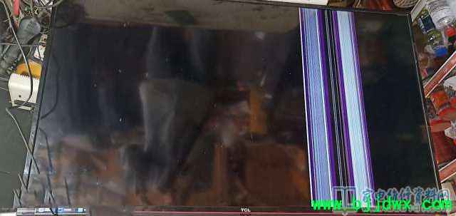

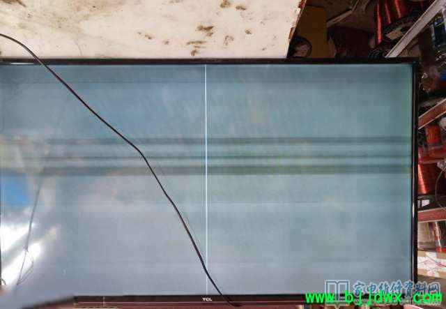

接修一台TCL王牌液晶电视,型号是L48F3320-3D,刚开始最初故障是看20-30分钟花屏鬼影,直接检查逻辑板,测量逻辑板各个电压正常,有时候按压逻辑板会好,当按压到屏线插口处好了,插口有发霉,于是换屏线插口后灰屏了,聋子治成哑巴了,于是又对BGA吹了一下,彻底黑屏了,赶紧去某宝买了4块逻辑板SQ60PBOCMB34CL v0.1回来赶紧安装上,竖线加横线,屏坏了。

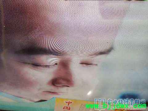

       感觉大事不好,又换其他3个逻辑板,一样是竖线加横线,不过竖横线的位置不同,看来不是屏的事,额头上豌豆大的汗水逐渐散去。去找卖家商量退款一半 ,卖家也同意了,邮费我出,怎么办啊,再去闲鱼看看有没有破屏机,买整套内部配件回来看看,当搜到一家这个型号的机子时,逻辑板不一样SQ60PBOCMB34C4LV0.0,是0.0的,其他一样,配屏一样都是LVF480SSTM E9 V2,卖家卖的也便宜,全套要110元包邮,后90元包邮全套下单,是骡子是马回来试试吧。今天到了,立马把不太一样的逻辑板安装上,图像完美出现。

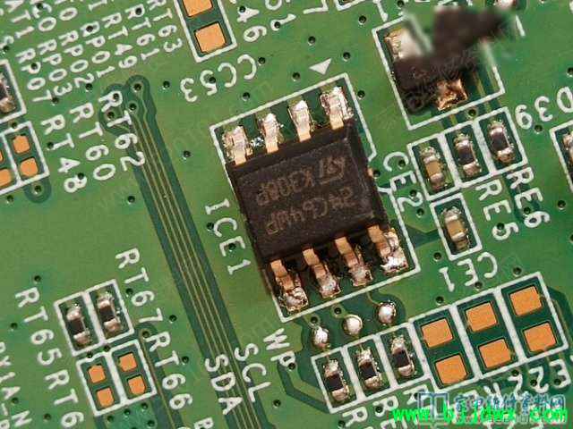

       为什么会看着几乎一样的逻辑板却不能用呢?会不会是数据不对,细看逻辑板上确实有个ICE1-24C64存储器。
       于是把好的存储器焊下读出数据写到不能用的逻辑板上,再试,图像完美出现。最后附上逻辑板的数据:逻辑板SQ60PBOCMB34C4LV0.0存储器数据
