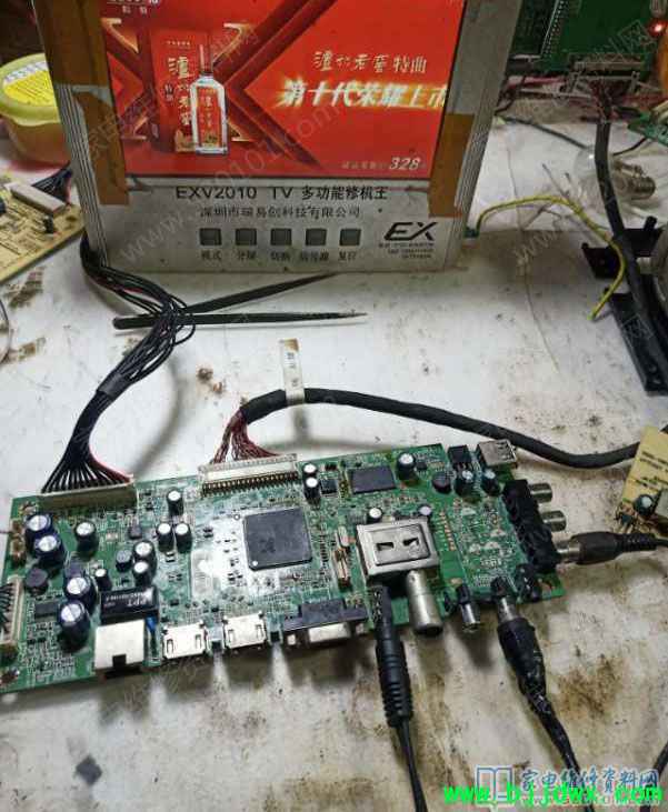

接修一台创维42E500E液晶电视,故障表现为AV1-2不能用,功能可以转到AV1-2都是不出图像,HDMI是正常的。在某宝买了10块剪板芯片RTD2649和2块全新芯片RTD2649,今天回来直接折腾,先换剪板芯片,换好后通电图像完美,就是AV1-2不能用。又换几块,效果差不多,有的芯片AV1能用AV2不能用,又换全新芯片,故障不变,后来又把原装芯片拆下来换上,故障排除。

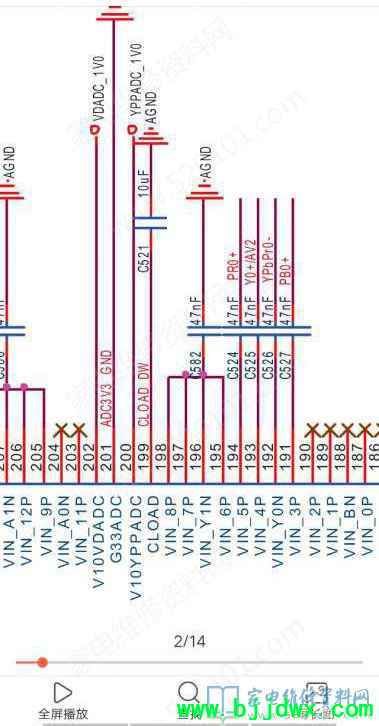

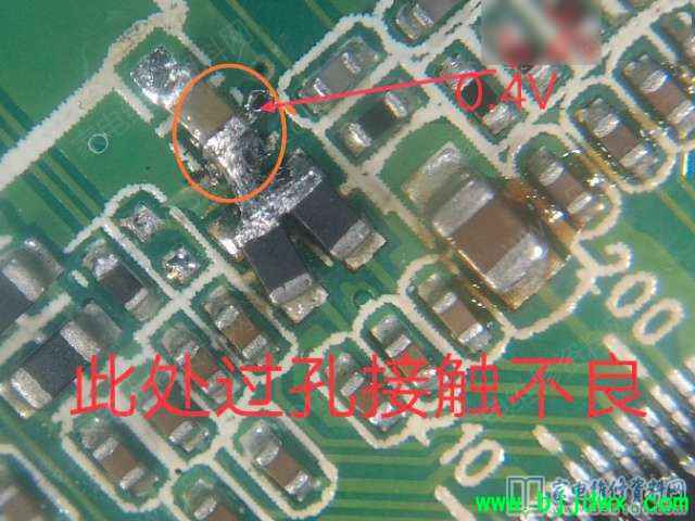

       还以为是芯片都不行,后来又把剪板芯片换上,又是AV1-2不能用,看图发现193脚是AV2输入端。 200和202脚1V电压供电端,测量此脚电压为0.4V,不正常,仔细检查发现此路过孔有断线,焊接过孔后,200和202脚电压为1V图像立马出现。
