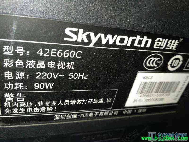

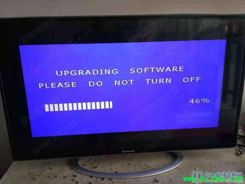

接修一台创维42E660C液晶电视,故障表现为卡在正在启动界面上,解决办法是将电视关机,然后将MstarUpgrade.bin(刷机数据包可以在某宝花几元钱购买或者在本网搜索下载)放入空白的U盘里,插到电视UBS插口,按住电视本机按键的“音量-”通电开机,开机后8秒放开“音量-”键,系统将自动升级主程序 (升级的时候屏幕会显示蓝屏进度条)升级好后第一次开机是雪花状态,切到视频,声图正常,故障修复。
