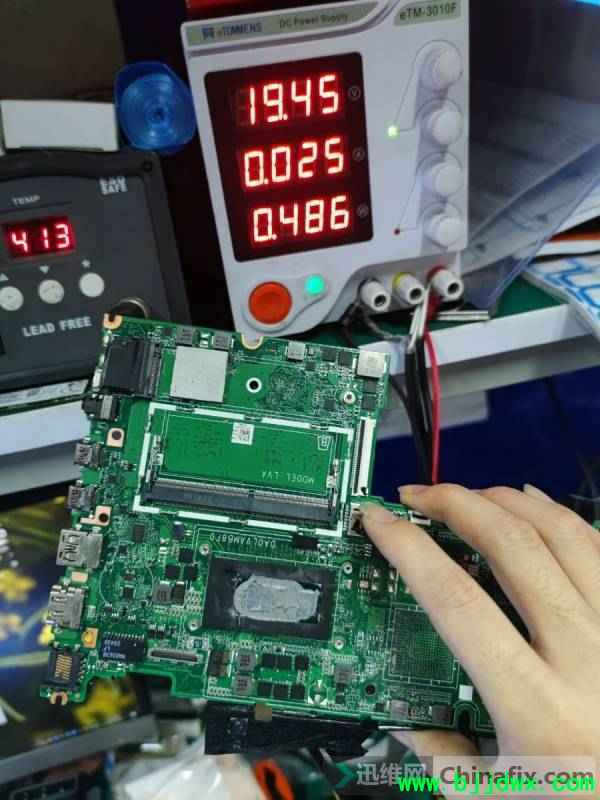

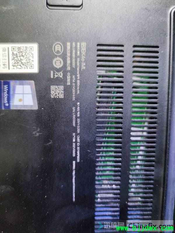

行拿来的机子进水不多他自己处理过了应该是不上电。我自己又拆开清理了一下插电不上电   121917xzq1mot0uyov3aa8.jpg.thumb.jpg
试了一会有一下上电了过了一会又彻底不行了。刷了BIOS又一个吊样,USB这边进的水

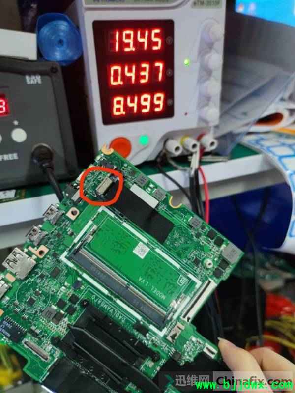

把硬盘接口旁边的黑皮揭开看了一下,没啥进水下面铜铜的感觉。掀开插电立马上电了。结束维修
