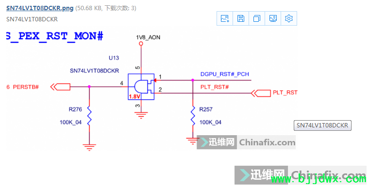

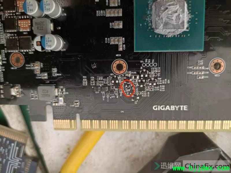

这个是回收的显卡,开始是能点亮正常使用。MDBZ第二天再去测试。测试卡2B。没办法只能苦着脸维修
测试电压12V.5V.3.3V.1.8V.核心0.8V都正常,唯独没有检测供电PEXVDD和显存供电。
找了半天无图纸,看来只能盲修了。没修过几片显卡,网上找了一些资料,这个系列1.8V和核心供电出来以后发出PG信号
就会出来pexvdd电压。测得PEXVDD供电芯片UP1728,3.3V供电正常,无EN电压。1.8V和核心供电的PG信号也出来了
没得办法只能万用表一顿测量。两个PG信号都到了一个五角IC上面。丝印CE在某宝上查到芯片型号SN74LV1T08DCKR
迅维有大神解释了。1,2角为高电位后第4角才会输出高电位。我也测了第4角刚好连接到UP1728的EN角。手头没这种IC。
于是直接吧1角和4角连在一起。测试能正常使用。就懒得发配件了。显卡维修菜鸟,有觉得哪里不对的请多多指教
