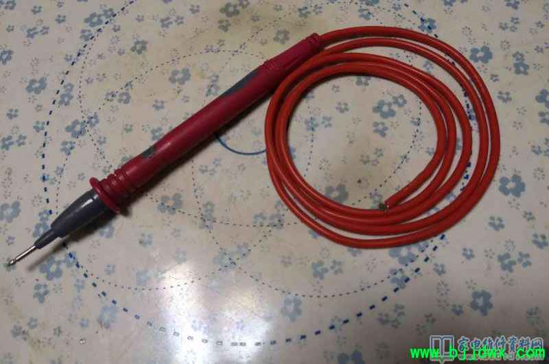

自己维修用的胜利VC890D数字表的表笔插头处断线,200欧档时而几十上百,时而无穷大,无法正常使用,听说硅胶线的表笔很好用,于是决定把自己的这付表笔改造为硅胶线表笔。只是这个表笔是不可拆卸的,不过这也难不倒咱,买来两根1米16AWG的硅胶线动手术改造,整个过程如下图所示。

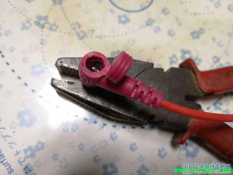

既然动手术了,那就改造成可拆卸的不是更好?先改插头这边,上刀子把插头从后屁股处切断。

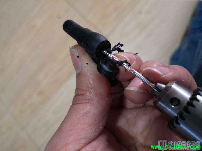

上手电钻从切口处往里面钻,钻到金属插针处。

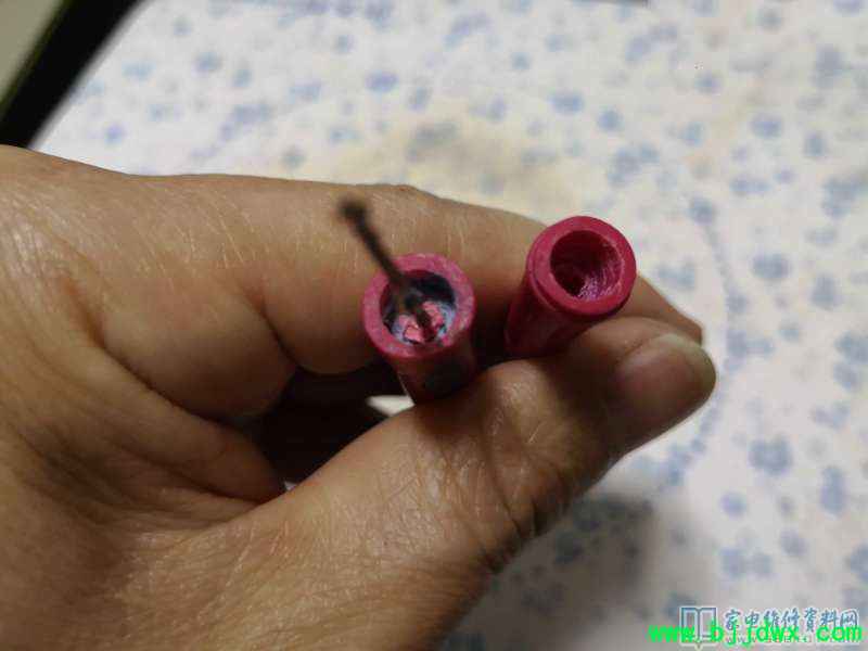

把孔扩大一些,把插针打磨干净,纯铜的很亮。

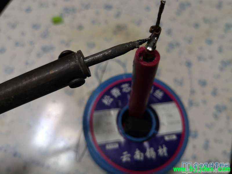

从出线口往上钻过去,和上面的圆孔交汇,把硅胶线从出线口穿进去,用尖头烙铁把硅胶线和插针焊接好。

两个表笔都改造好后,装机测试,200欧档终于归零了。
