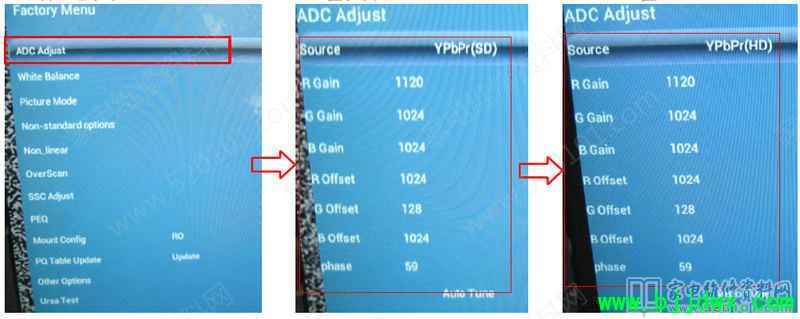

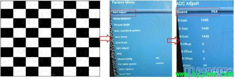

升级前最好把工厂菜单里所有信源的ADC 及白平衡数据记录下来(升级后可能出现FLASH 初始化,擦除掉彩色校准数据,这时要把记下来的数据还原):

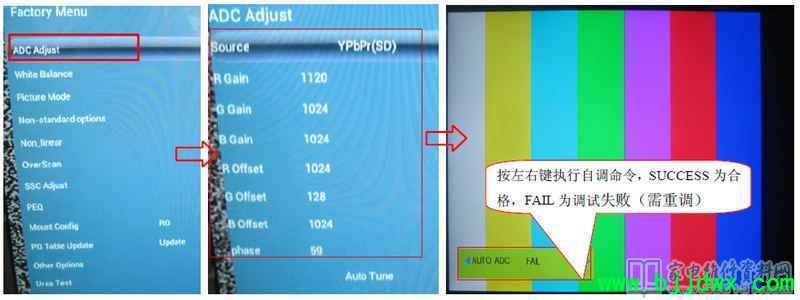

1. 在YPbPb 信源下,按MENU 键在弹出主菜单后,再依次按8202 数字键进入工厂菜单,选择ADC ADJUST项,按OK 键进入下一级菜单,将光标移动到MODE 项,按左/右移动键将光标选择YPbPr(SD)项,记录下
R-GAIN/G-GAIN/B-GAIN 值以及R-OFFSET/G-OFFSET/B-OFFSET 值.
2. 在ADC ADJUST 项,按OK 键进入下一级菜单,将光标移动到MODE 项,按左/右移动键将光标选择YPbPr(HD)项,记录下R-GAIN/G-GAIN/B-GAIN 值以及R-OFFSET/G-OFFSET/B-OFFSET 值.
3. 在VGA 信源下,按MENU 键在弹出主菜单后,再依次按8202 数字键进入工厂菜单,选择ADC ADJUST 项,按OK 键进入下一级菜单,将光标移动到MODE 项,按左/右移动键将光标选择YPbPr(SD)项,记录下R-GAIN/G-GAIN/B-GAIN 值以及R-OFFSET/G-OFFSET/B-OFFSET 值.

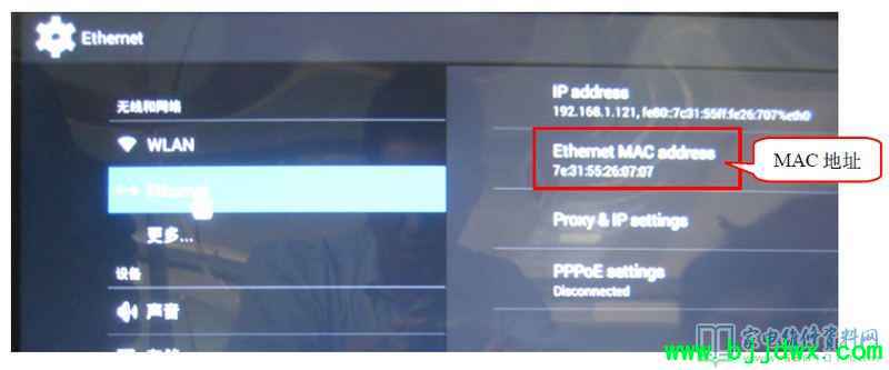

4. 在Android 系统主界面移动鼠标光标到“网络”--“以太网”选项,点击鼠标左键进入。把MAC 地址记录好。

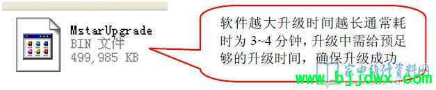

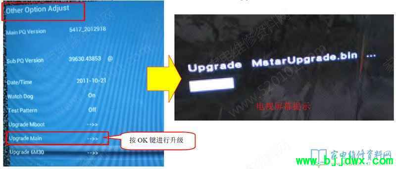

1.将U 盘格式化为FAT32 格式,再将升级软件(软件名及大小写为MstarUpgrade,后缀为bin)放于U 盘内。软件升级有两种方法,推荐使用方式1 进行。
方式1:在电视能正常开机的情况下,进入工厂菜单升级:给电视通电,将U 盘插到电视USB 接口,然后进入工厂菜单,移动光标到Other Option 按OK 键进入,再移动光标到Upgrade Main 选项,按OK 键进行升级。
方式2:将U 盘插到电视机主板或是烧录治具USB 接口,按住VOL+键不放,再给电视(主板)通电,约五秒钟后电视机的(遥控板)指示灯快速闪烁时,说明电视正在升级中,当指示灯不再闪烁并熄灭后(这个过程所耗费的时间视主板软件大小而定,软件越大升级时间越长,当主板软件为270M 时升级大致需要三分钟,500M 时需四分钟),说明升级完成。

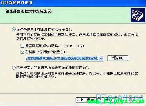

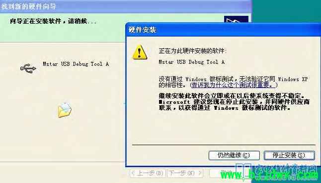

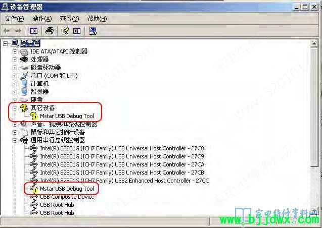

五、烧录板驱动安装
使用烧录板进行升级,必须给电脑安装烧录板驱动程序,具体操作以下说明:
1.用USB 连接线将烧录板与个人电脑连接起来,
2. PC 机识别到新设备,选择从列表或指定位置安装,并指定驱动文件位置,如图。
3.PC 找到驱动文件后,在安装时会有如下图提示,点击仍然安装即可,系统会有三次安装驱动过程,分别是:MstarUSB Debug Tool A; Mstar USB Debug Tool B;Mstar USB SerialPort 三个驱动的安装,依次安装好后即可!

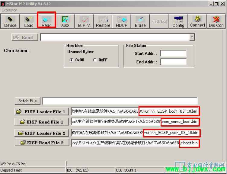

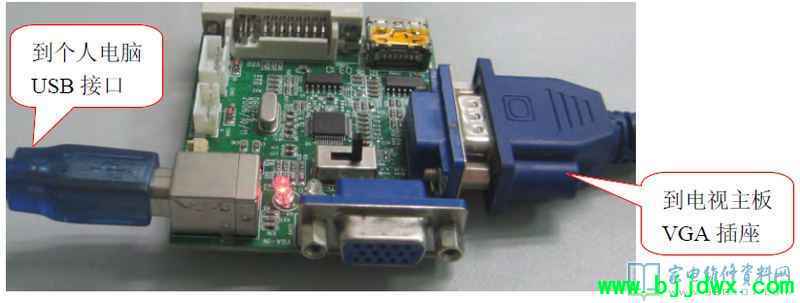

六、使用烧录板在线升级引导文件
1.用USB 线和VGA 连接线将烧录板与电视主板、电脑主板连接好后再给主板供电。

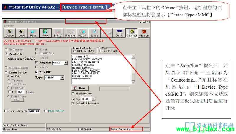

2.双击运行MStar ISP Utility v4.6.t2.exe,点击主工具栏下的“Auto”图标,将type 选择为eMMC。
3.点击主工具栏下的“Read”按钮,在EISP Loader File1 加载munim_EISP_boot_**_**.bin,在EISP Read File1加载rom_emmc_boot.bin,在EISP Loader File2 加载munim_EISP_user_**_**.bin,在EISP Read File2 加载mboot.bin
(图2)。
4.点击主工具栏里的“Config”按钮,将该界面的各项设按图片对其相应进行设置。
5.点击主工具栏“Connet”按钮,运行程序的顶部标签栏里将会显示【Device Type eMMC】。
如不显示【Device Type eMMC】则不能烧录,请检查烧录板连接是否正确以及主板能否正常开机(可正常开机的主板是不显示【Device Type eMMC】的,需要将升级软件拷到U 盘里,先按住按键板上的VOL+键不放再给主板上电,等机器面板上的LED 指示灯闪烁约五秒再拔掉U 盘并重新给主板上电才能显示)。
5.检查“Auto”图标菜单里的各项设置都下图相符,再点"Run"按钮进行boot 文件烧录,

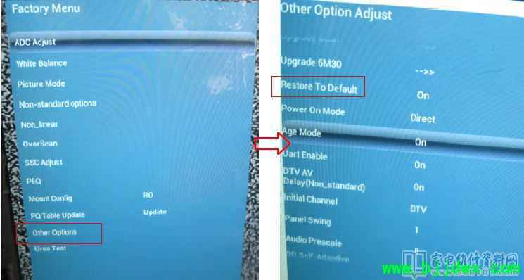

八、升级完成后,将机器后盖安装好,然后必须进行一次出厂前调整:
1.给机器通电,先按遥控器上的MENU 键弹出主菜单后,再依次按数字键8202 进入工厂菜单后,按上/下移键移动光标到“Other Options”选项按上/下移键移动光标到“Restore To Default”选项按右键执行复位命令,约8秒后机器黑屏并自动重新上电完成复位动作。
2 给机器插上VGA 信号线并机器通电约三分钟后完成初始化(在工厂菜单执行复位后自动进行初始化),切换到VGA信源。按MENU 键弹出主菜单,再依次按8202 数字键进入工厂菜单,按下移键至“ADC ADJUST”按OK 键进入下一
级菜单,按左/右移动键将光标选择VGA 项,再按下移键移动光标到AUTO TUNE 项按OK 键执行自调命令。在AUTO TUNE项有相应提示:SUCCESS 表示自调合格,FAIL 表示自调不成功需再一次进行自调。

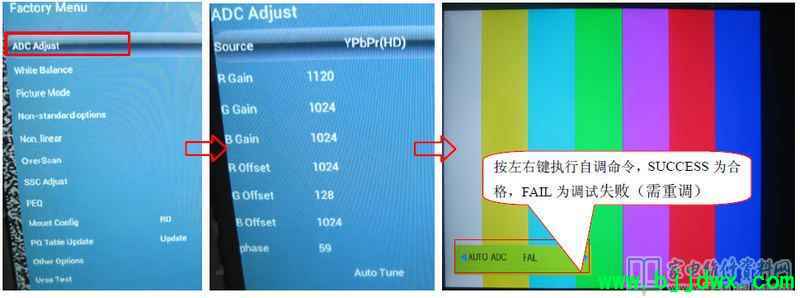

3.在YPbPb 信源下,给机器输入480i 100%彩条信号。按NEMU 键在弹出主菜单后,再依次按8202 数字键进入工厂菜单,选择ADC ADJUST 项,按OK 键进入下一级菜单,按左/右移动键将光标选择YPbPr(SD)项,再按下移键
移动光标到AUTO TUNE 项按OK 键执行彩色自调命令。在AUTO TUNE 项有相应提示:SUCCESS 表示自调合格,FAIL 表示自调不成功需再一次进行自调。
4.在YPbPb 信源下,给机器输入720P 100%彩条信号。按NEMU 键在弹出主菜单后,再依次按8202 数字键进入工厂菜单,选择ADC ADJUST 项,按OK 键进入下一级菜单,按左/右移动键将光标选择YPbPr(HD)项,再按下移键移动光标到AUTO TUNE 项按OK 键执行彩色自调命令。在AUTO TUNE 项有相应提示:SUCCESS 表示自调合格,FAIL 表示自调不成功需再一次进行自调。
