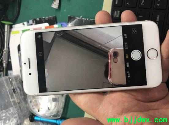

  【故障机型】:iPhone 6S 64GB
【故障分析】:
维修过程】:

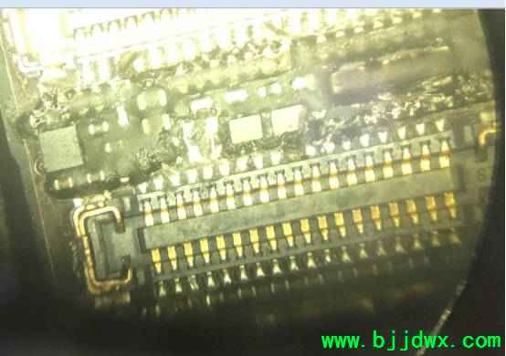

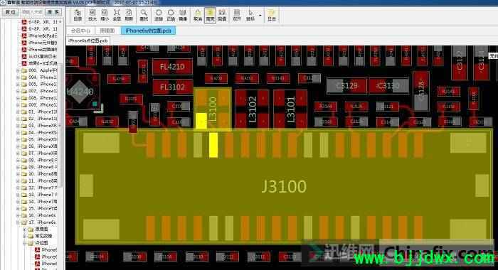

  通过原理图可以发现10 12脚是和CPU传输图像的MIPI总线,经过电感L3100到CPU的,那么就先取下电感L3100测量。
iPhone 6s后摄像正常 手机前摄像头打不开故障维修 图2

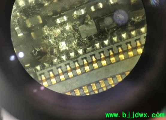

  直接短接。
  开机测试,前摄像正常。到此,iPhone 6s后摄像正常 手机前摄像头打不开故障修复。
