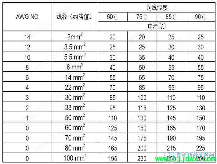

铜导线截面积与电流的关系对照表如下图所示,供广大网友在制作和设计开关电源等场合参考用。
