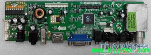

组装机T.VST29板不开机的故障维修

接修一台组装机,采用T.VST29板,故障表现为开机红灯一亮就灭,查板子的各路电压,有一路1117IC输入输出都没有电压,测输入对地短路,用放大镜顺着线路查,断开去伴音的线路,阻值不再为零,先查伴音IC外围电容,发现一轻微变色,焊掉检测此电容短路,找一个电容更换,开机蓝屏出现,试机一切正常。
