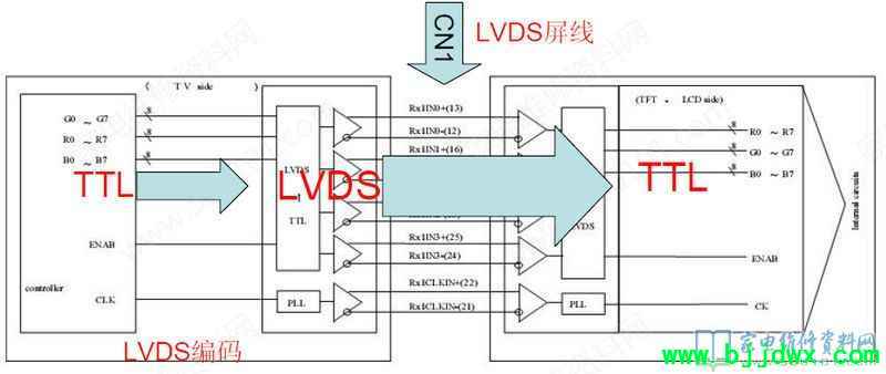

本文主要内容为实物图、LCD屏逻辑板结构图、DC/DC变换电路分析、采用THV305的DC/DC电路分析、采用BD8139EFVGamma校正电压,VCOM电压发生器和LVDS//LVCMOS/LVTTL格式转换电路等构成。
一、SHARP LK315T3LZ54屏逻辑板(T-CON)实物图
二、SHARP LK315T3LZ54屏逻辑板结构图
三、采用THV3051的DC/DC电路实物
      该电路的作用是产生屏所需的VGL,VGH, 以及gamma电压发生器所需的VDA:15.6V电压(不同屏所需电压不同),和格式转换IC所需的VDD供
四、(自绘)采用THV3051的DC/DC电路原理图(部分)
五、(自绘)采用THV3051的DC/DC电路易损件维修提示
六、采用BD8139EFVGamma校正电压,VCOM电压发生器实物图
七、采用BD8139EFVGamma校正电压,VCOM电压发生器
八、LVDS/LVCMOS/LVTTL格式转换电路简图
九、CN1/ LVDS屏线接口释义
十、CN1/ LVDS屏线接口实测电压值
十一、CN4,CN5输出排线实测电压值
十二、CN4,CN5输出排线主要信号脚位
• 32---39脚:TTL8位R0--R7 OUT;
• 40---47脚:TTL8位G0--G7 OUT;
• 60---67脚:TTL8位B0--B7 OUT;
• 69,70---79脚:GAMMA灰度校正,GM0—GM9 OUT. 15.5V----8.5V递减。
十三、CN4,CN5输出排线9----21供电
