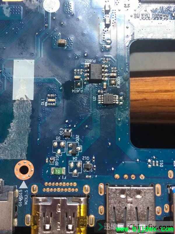

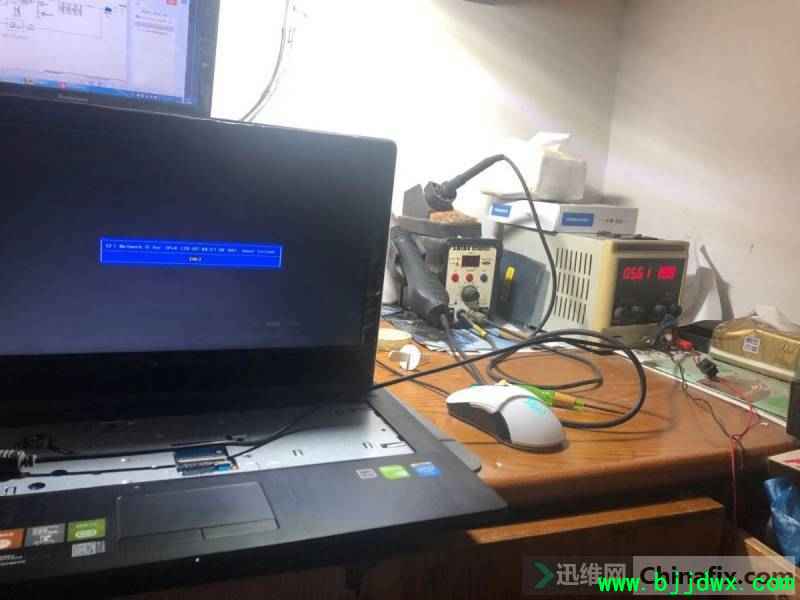

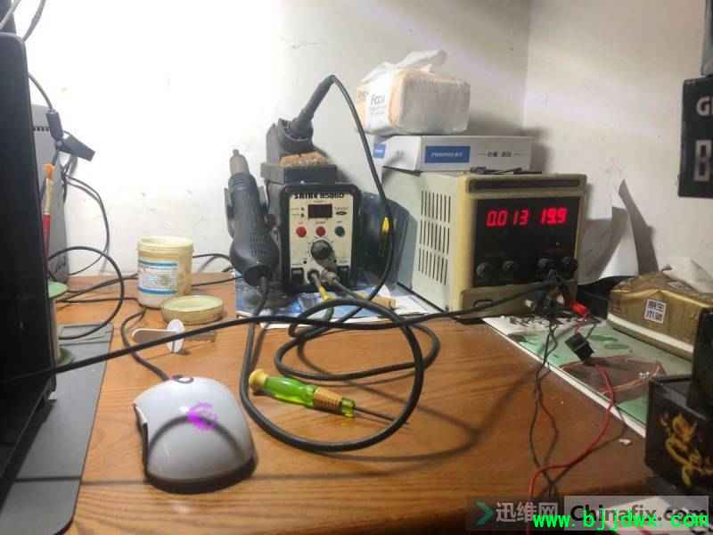

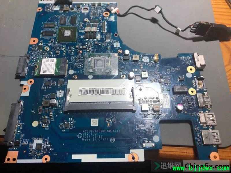

,无拆修。可调电源通电,待机电流0.00,按开机键有跳变待机跳回0.00。老师傅这里基本就能判断故障了,而我只能靠猜,中间走了不少弯路。
各大电感,公共点对地值正常,上电公共点电压20V。基本过保护隔离

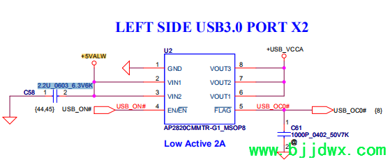

+5VALW 0V, 那就修5V
通电有瞬间5V,断开+5VALWPJ406有5V可以判断后级短路。顺着+5VALW查图纸打值都正常,没办法只能拆二级转换芯片还有附近的电容,最后拆到U2C58的时候有待机了。
测量C58也不短路 好奇C58上亮机图
技术很菜,老师傅莫笑,特发此贴,新手共勉。
