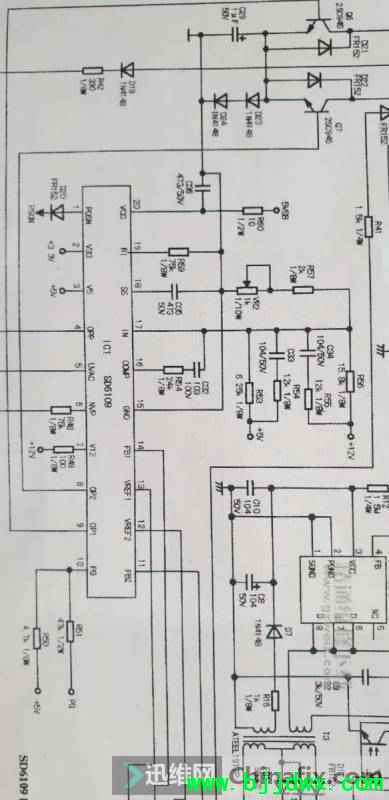

故障现象:触发风扇转一下就停。
根据现象,应该是保护了。把5V,12V,3.3v滤波电容都拆下测量一下,没有问题。看来要查控制芯片了,该控制芯片是SD6109,到网上找了个图纸参考一下。
20脚5V供电正常,1脚触发正常,把4脚,6脚接地,故障依旧,17脚是误差放大输入,触发瞬间电压在0.5-1V左右跳变,正常应为2.5V左右。仔细排查相关电阻电容,发现接12v的一个电阻无穷大了,图纸上是R56/15.8K,下图中红圈位置。实际电路中该电阻是120K的,更换后电源恢复正常。
