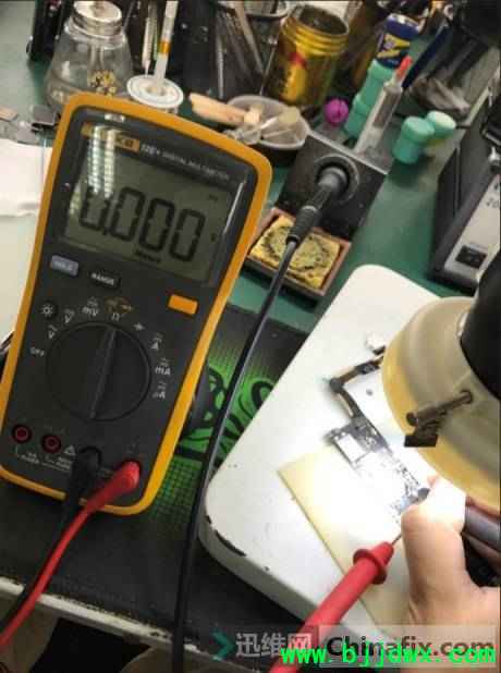

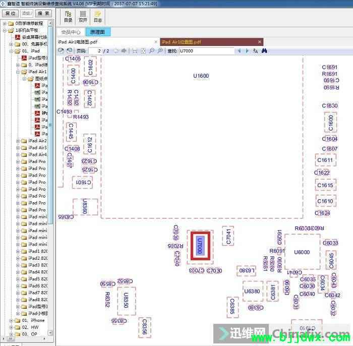

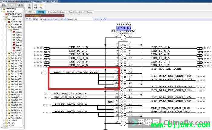

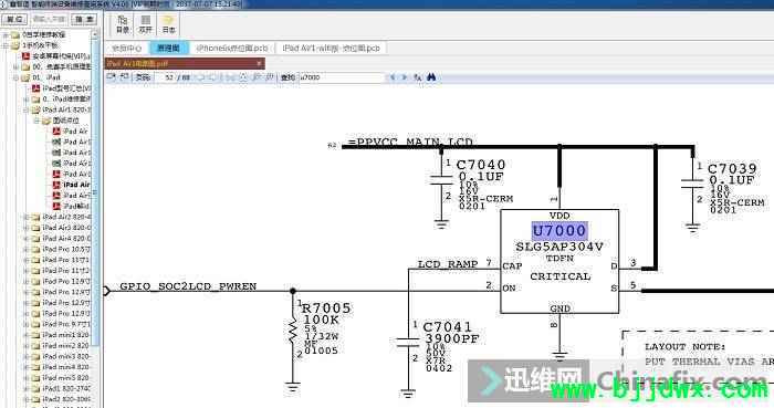

  接屏不显示,测量显示座子J7000发现第17脚的PPVCC_MAIN_LCD_SW_CONN 供电对地短路。
iPad Air开机不显示故障维修 图3
iPad Air开机不显示故障维修 图4

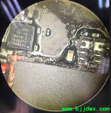

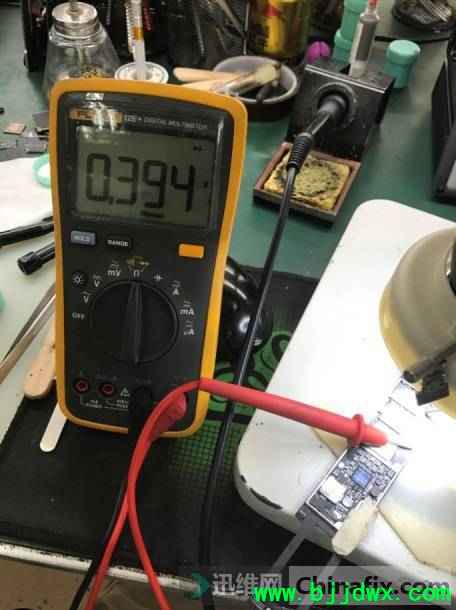

  拆下U7000芯片,PPVCC_MAIN_LCD_SW_CONN 供电对地阻值恢复正常。
iPad Air开机不显示故障维修 图7
iPad Air开机不显示故障维修 图8

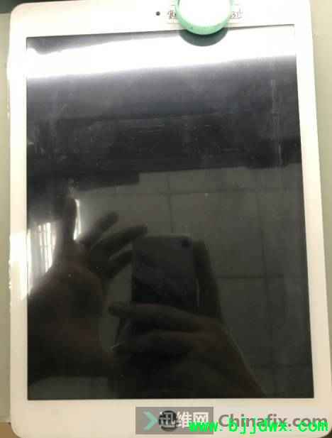

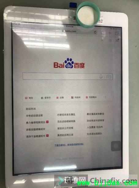

【维修结果】:
iPad Air开机不显示故障维修 图9
