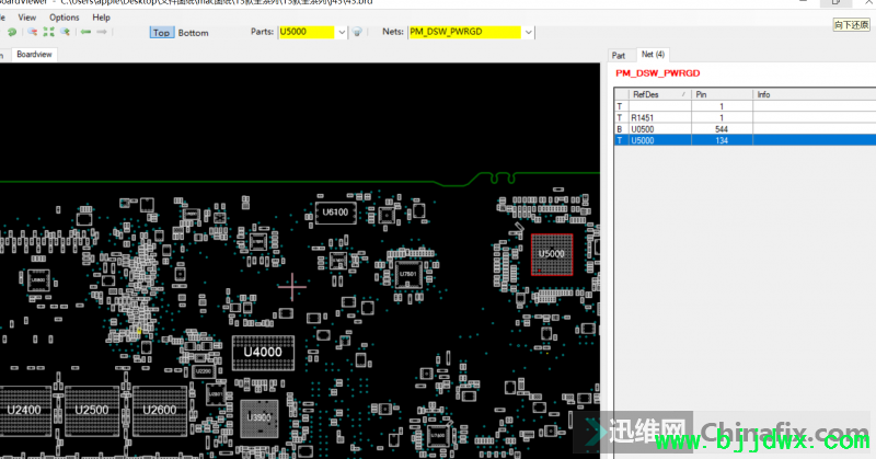

第二步:接可调电源测量待机电压和各大条件,发现PP3V42_G3H,PPBUS_G3H和PP3V3_S5已经正常产生,然后短接开关键发现io已经正常发出PM_PWRBTN_L给CPU,CPU没有发出slp信号导致不触发上电。然后简单测量CPU的待机条件,发现没有PP3V3_SUS电压,然后接着向前追,发现是PM_DSW_PWRGD电压异常导致,万用表实测只有1.3v,如图 185425daaynay82pa8aern.jpg.thumb.jpg
通过点位图发现信号就到了io和cpu,还有一个下拉电阻R1451,如图
测量拆来下的电阻变小导致的,更换r1451后PM_DSW_PWRGD电压正常,然后触发上电亮机啦
总结:r1451电阻阻值变小导致拉低PM_DSW_PWRGD的电压变成1.3v导致的cpu条件不满足造成不触发。
