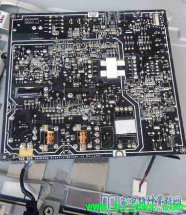

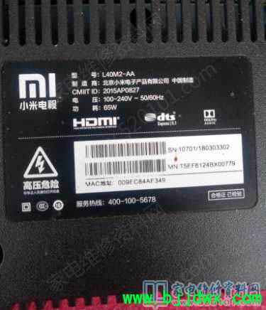

接修一小米40寸L40M2-AA智能机,客户说放一会儿就关机了,来时当面试机,开机蓝屏有小米英文然后进入智能开机后的桌面都正常,过二十秒左右后就黑屏了,断电再插上电源,屏刚亮下就又黑了。

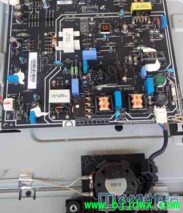

      今天开盖前又试了下机,进入桌面画面后10s秒左右就又黑屏了,开盖一看,黑呼呼的电源板和主板,看电路一点都不清爽。再试机查电压,待机5v一直有且正常,二次开机后PS-ON有正常开机电压,此时才有12v输出且正常,后背小孔看背光亮闪了下就又灭了,忙测PS-ON 2秒左右后为0v,原来如此是待机了。再次可二次开机,开机又还是如此现象说明是保护关机。

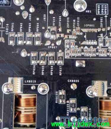

      反复开关机都重复以上现象,测开机瞬间保护之前背光两组电压平衡一致,感觉又不是背光引起。头一次修小米机,经验不足,网上查找相关类似的维修资料,找到了一篇故障机现象极其相似。
     此文章说,主滤波上只有300v,少了80v,在路电阻查出是RP835  2204贴片电阻偏小一点点,其它三电阻在路阻值基本一致,于是去除贴片底下红胶,再试机一切正常,不再保护关机,故障修复。
