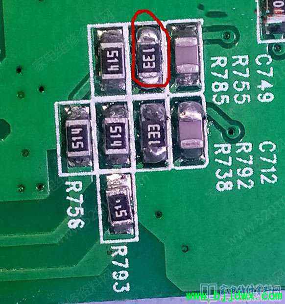

接修一台康佳LED42M2800PDE液晶电视,故障表现为开机屏闪,屏亮了马上关机又开机反复如此,测主电压12V至0V变化,经查是保护电路的电阻R755开路引起的,更换电阻后故障修复。
