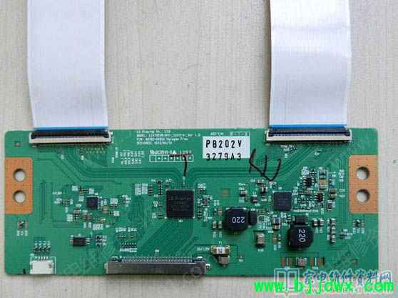

接修一台康佳47R5200PDE液晶电视,故障表现为正常收看过程中突然黑屏无图象,有声音。拆开后从铁板冲压孔能看到背光亮,因为不懂,见左边二个孔看不到光以为背光有问题。为了看下灯条,开屏,看到螺丝就拆,用透明胶带贴在屏上轻松取下屏幕,然后依次取下3层透光膜,透光板,底膜。看到灯条才知道灯条没坏,此款电视背光采用侧投方式,仅侧面有一个灯条,依赖铝板散热,所以灯条一侧从反面看不到光。然后复原液晶屏。
     断开逻辑板到屏的二条排线,测逻辑板有12v电源,VGH,VGL没有电压,其它点没量,怀疑逻辑板坏,在某宝上花了5.84元的逻辑板买了二张,加上运费一共20多点,到货装上,在没装屏排线情况下,测VGH,VGL电压正常。接上屏线完美开机,故障修复。
