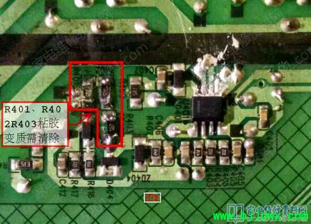

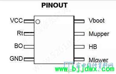

     该机的LED驱动输出由D409整流提供,背光驱动芯片型号为NCP1393B(U401),其引脚功能如图1所示。上电测得U401的1脚供电电压为14.7V(正常),3脚(输入电压检测端)电压为2.7V(偏高)。3脚通过三只阻值为2MΩ的贴片电阻R401~403接到高压端,如图2所示,取下这三只电阻测量阻值基本正常。考虑到贴片元件下的粘胶容易变质漏电,于是先清理干净这三只电阻及电路板的粘胶,再重新装回,通电开机,背光亮,故障排除。再次测量,驱动输出电压为稳定的58.5V,U401的3脚电压为1.7V。
