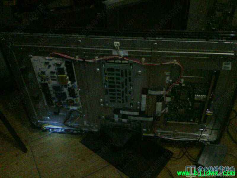

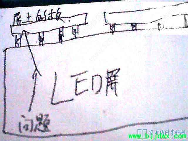

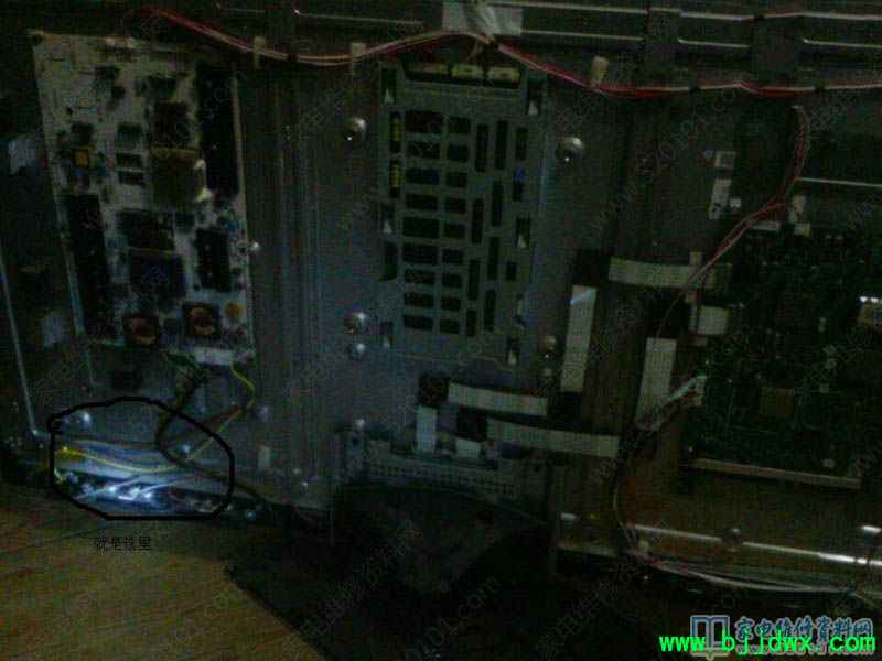

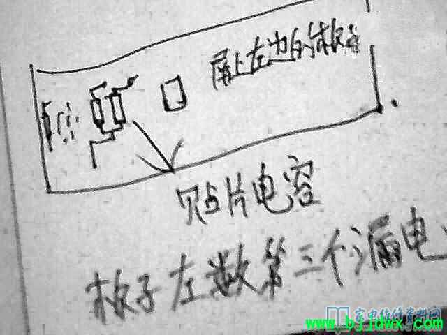

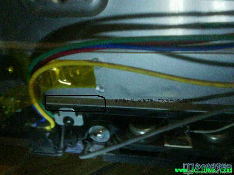

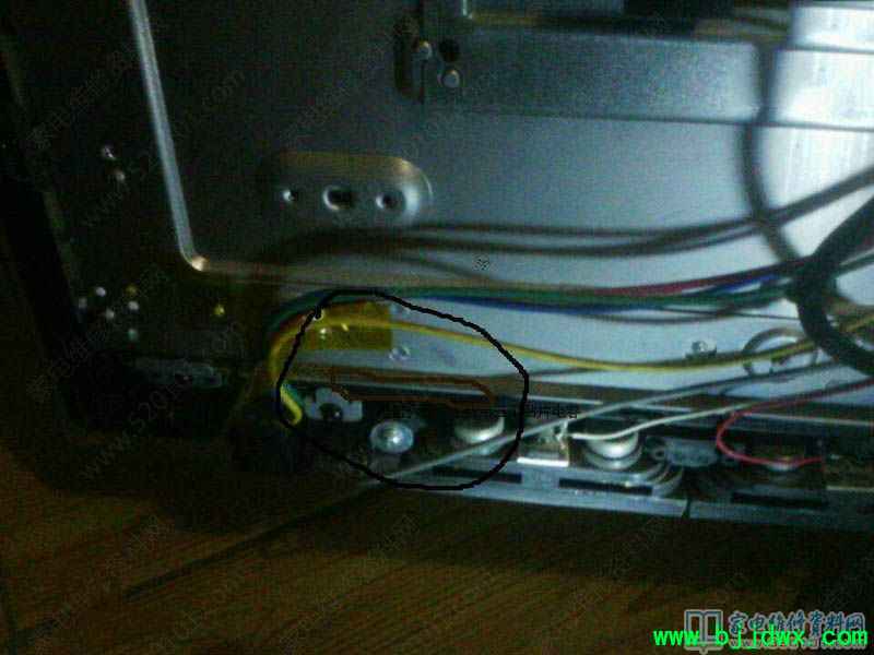

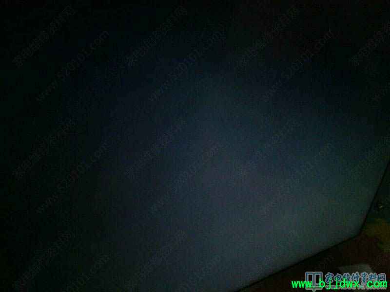

接修一台海信LED47T29GP液晶电视,故障表现如见下图所示,为灰屏故障,经检查主板、逻辑板、排线都是好的,判断屏出问题了,与用户协商,拆屏。把屏拆下,检查没有集成块,就是电容与电阻,再有就是LED屏了,初步测量电阻没问题,也没有屏保险,贴片的电容,在线测量,右边的对地不通,左边的有阻值,挨个测量,左边第一组的一个电容漏电,更换之后,故障修复。
