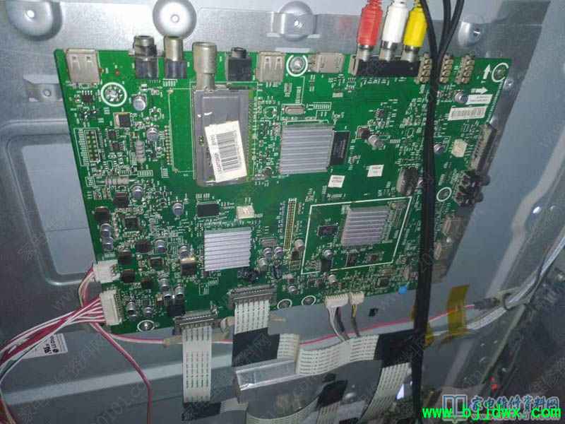

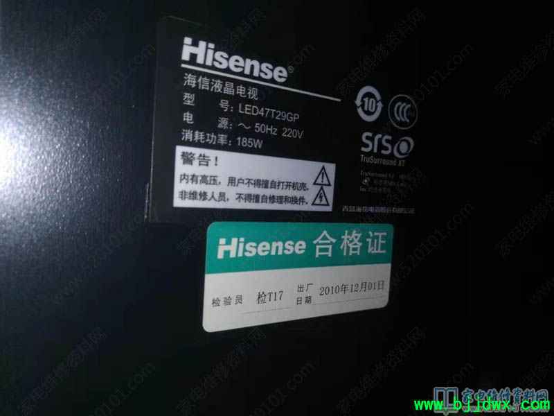

接修一台海信LED47T29GP液晶电视,故障表现为开机不定期花屏 ,红屏 绿屏,灰屏看起来故障比较多,多开几次后能正常出现蓝屏开机画面,就可以正常观看。在观看过程中不定期还会出现灰屏 ,有声音现象 有时是花屏 带竖线画面。乍一看故障点挺多,有点无从下手,测量电源电压都正常。
      本机采用LG的屏模组,刚好手头有一台一样大小LG 47LV5700-CA的电视,主板往逻辑板的排线接口一样都是双排线,屏型号和逻辑板型号稍有区别,抱着试试的想法把主板调换一下。证明是主板的问题,刚好网上有朋友讲了技改方法,按照他的方法增加了两个电容,(在L9位置接一个100V/100uF电容,L8接一个16V/470uF电容增加滤波),再没有花屏和灰屏的现象了。
